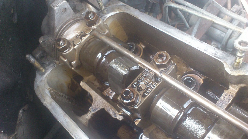

No więc tak: luzy były w porządku, regulacji luzu wymagały 2 zawory, po złożeniu całości zawory faktycznie się uspokoiły (akustycznie) i na ciepłym i zimnym. No i to koniec dobrych wieści. Poniżej fotka ukazująca to co zostało z jednej z krzywek .. czyli jednak jak się obawiałem rozrząd za bardzo hałasował i wyraźnie było słychać tą krzywkę. Szklanek nie fotografowałem, bo są nie wiele lepsze od tej krzywki (dwie są w miarę). Ciekawe ile przez to traci na mocy smiley. Musze przyznać, że po świńsku pokrzyżował mi plany, w których było już robienie gwintów, regulowane Koni, tylny stabilizator, przedni 26mm, wszystko na poliuretanach itd.. Ale mimo wszystko jestem pełen optymizmu, puki co poskładane do kupy i demon jeździ smiley w końcu.. miesiąc cały nie jeździłem. W planach na teraz:

Ja bym się wstrzymał z użytkowaniem auta do momentu wymiany wałka na jakiś lepsiejszy. Wióry z tego mogą Ci jeszcze napsuć krwi
