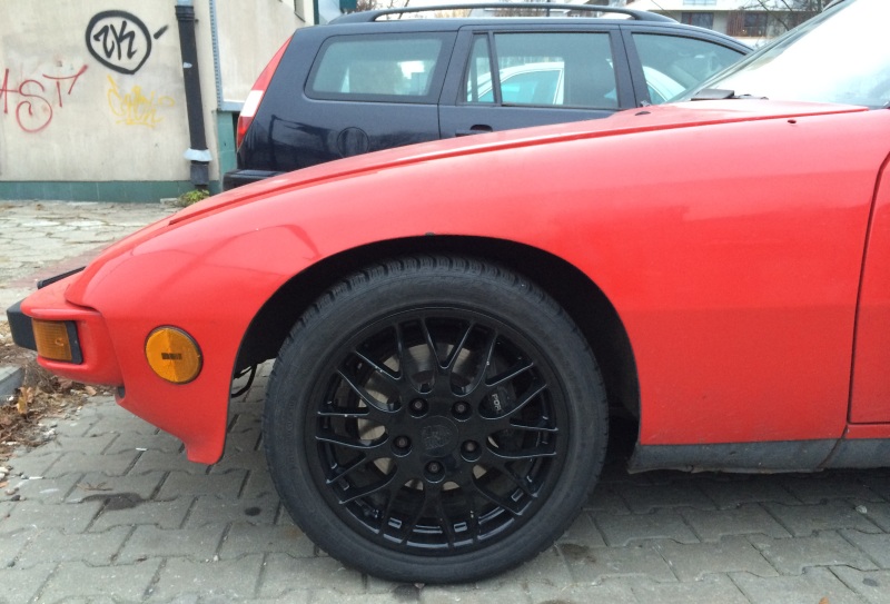

felgi 17
niestety 255 przy 9" na ET 55 wadzi o ranty

Dla mnie na tych felgach bomba! Jeszcze progi tylko ogarnąć no i znaczek smiley

Na glebę go!
Autor RE: Porsche 924 2.5 Turbo
Dodane dnia 14-11-2014 20:43
Felgi wiadomo - kapitalne. Ale w tym kolorze jakoś mi nie podchodzą! Choinka kompletnie się "gubi" smiley
W ogóle nie lubię całych czarnych felg - za to czarny środek z polerowanym rantem to jest to!
Dodane dnia 14-11-2014 20:49
500 za ten zestaw felg dalem wiec nie ma co wybrzydzac. Ale w przyszlosci beda w orginale na srebrno

To dobrze! (że będą na srebrno).

Felgi fajne i za super cenę. Gratuluję smiley

smiley Aaaa to przepraszam...
Myślałem że tak sam z własnej woli smiley
Cena świetna!
