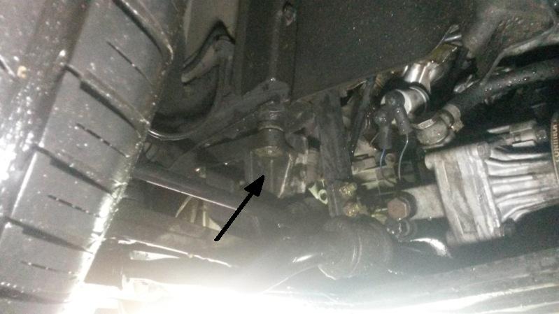

Wczoraj, jak pozjeżdżałem pod dom usłyszałem "brzdęk". Pod samym domem.
Zaparkowałem auto i poszukałem brzdęka na podjeździe. Śrubę znalazłem, taką konkretną, po wielkości sądząc utrzymywała coś dużego, ciężkiego albo duże obciążenia. Fak smiley
Dzisiaj rano prędkością patrolową na podnośnik, 10 minut szukania (wszystkie większe śruby mają ten sam łeb???) i poszukiwany odnaleziony.
Ile szczęścia, że po pierwsze primo pod domem, po drugie primo bez prędkości i po trzecie primo słyszałem i namierzyłem.
Przy okazji wszystkie inne śruby posprawdzałem i oczywiście wszystkie inne trzymają bez zastrzeżeń.
1989 944 2.7AT
Autor RE: Prosiaczek
Postów: 7493
Dodane dnia 21-06-2016 00:09
Odkręciła się czy się urwała?
Jeżeli to pierwsze to podwójne szczęście.
Sprawdź czy pozostałe trzy w belce są odpowiednio mocno
dokręcone. Ja bym także wahacze sprawdził, tylko tam
uważaj, bo moment nie jest wcale taki duży.
Marcin
Postów: 310
Miejscowość: Katowice
Data rejestracji: 07.03.16
Dodane dnia 21-06-2016 09:26
Odkręciła się.
Oczywiście posprawdzałem wszystkie inne, nie tylko od zawieszenia, ale wszystkie widoczne łby śrub próbowałem dociągnąć.
Wszystkie pozostałe trzymały na 100%, także nie podejrzewam żadnej wady tylko jakieś niestety niedbalstwo.

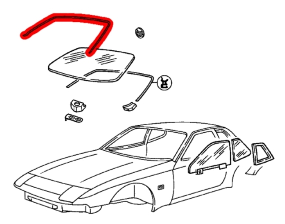

Znalazłem taki obrazek w jakimś amerykańskim sklepiku. Wygląda na to, że w moim aucie tego elementu brakuje. Numer wg amerykanów Part #: 944-559-535-07-OEM
Czy ktoś to ma/może mieć w Polsce?
1989 944 2.7AT
DjDarecki
Postów: 648
Miejscowość: Pasłęk
Data rejestracji: 07.07.13
Dodane dnia 09-07-2016 10:09
Qubak ma
Brałem tą uszczelkę ostatnio
1194844
Dodane dnia 09-07-2016 15:51
jak nie oryginał, to coś z uniwersalnych powinieneś dobrać co będzie chociaż podobne.
Dodane dnia 09-07-2016 18:24
trzy razy sprawdź czy jest to taka uszczelka jaką potrzebujesz - parę osób zamawiało z ASOi dostało niewłaściwy zamiennik, mimo, że zgodnie z nowym PET jest zamienna. Poza tym kształt tej uszczelki zmieniał się raz czy dwa w zależności od rocznika (możliwe, że modelu też) - ja bym po prostu oparł się na wiedzy szybiarzy i dobrał coś z innego auta..

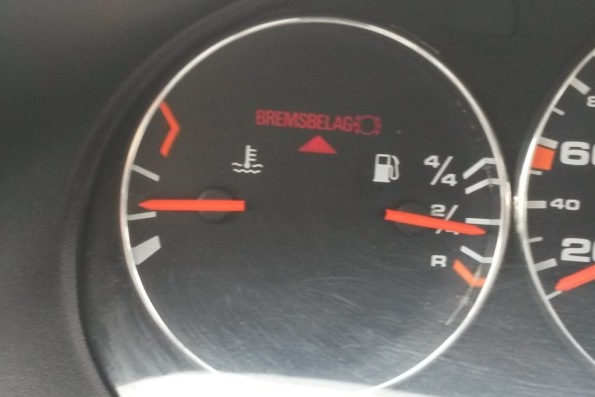

Wyświetla mi się błąd hamulców. Czy to czujnik zużycia klocków? Bo klocki mam zdrowe i dużo "mięsa" na nich jeszcze jest.
Czy czujnik jest przy każdym kole, czy tylko jeden (na którym)?
Czy czujnik stanowi jeden element razem z klockiem, czy wymienia się osobno?
Podziękował.
1989 944 2.7AT
Dodane dnia 11-08-2016 15:05
Może to niski poziom płynu?
Marcin
Postów: 310
Dodane dnia 11-08-2016 16:55
Popatrzę, dzięki.
Nie wiem czemu się tak nastawiłem na czujnik zużycia klocków, że prostsze wyjaśnienie nie wpadło mi do łba smiley
1989 944 2.7AT
marchewa
Postów: 1409
Miejscowość: Jelcz-Laskowice
Data rejestracji: 02.01.12
Dodane dnia 11-08-2016 17:02
'bremsbelag" oznacza okładzinę hamulcową, czyli czujnik zużycia. Jak dobrze pamiętam jest przy każdym kole, i jest po prostu wsuwany w klocek. Może po prostu mieć zwarcie do masy i się zaświeca.
