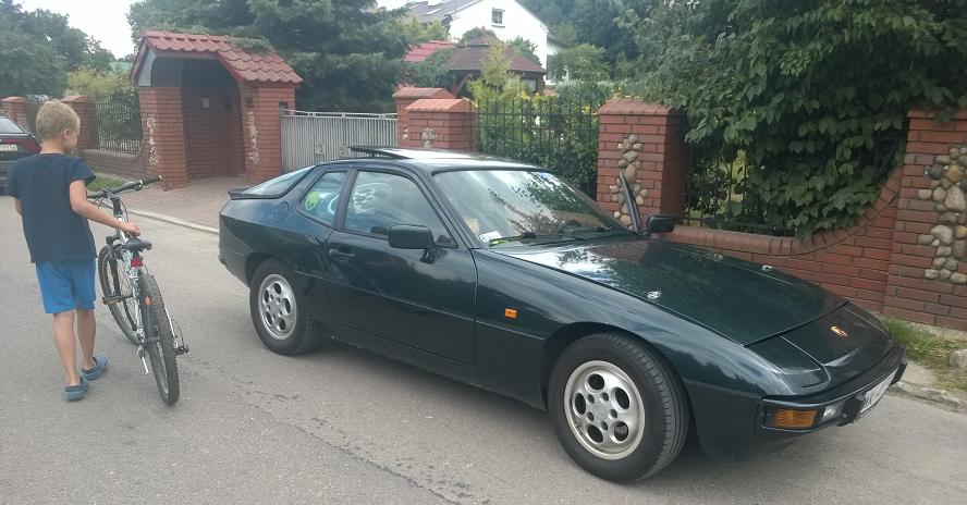

Pod koniec czerwca kupiłem od Eryka czerwone 924 1979r. auto zwane Demonem przez MaceJP z tego forum...
Na forum zaglądam bardzo często, kolega MacieJP wystawił softturbo swoje a po jakimś czasie napisał o zamianie,
po pertraktacjach mailowych doszliśmy do porozumienia...
Porsche nie tylko do mnie wracają, podjechałem do Piaseczna czerwonym a wróciłem zielonym...
Szkoda że nie zrobiliśmy fot na miejscu.
Dziękuję Maćku - było bardzo sympatycznie, pozdrawiam całą rodzinkę!
I stało się... pierwsze moje 924S i to w dodatku tak jakby turbo... soft,
ale zrobione bardzo na serio, ecu master, sonda lambda, temperatura spalin.
Do tego Bilsteiny B6, zimmermany,
nowe opony Michelin.
auto po mega przeglądzie u Michała w Raszynie,
prowadzi się rewelacyjnie, skręca, hamuje jak marzenie.
Przyśpiesza bardzo przyzwoicie, mam wrażenie że lepiej niż Boxster 2,5 204PS.
Skrzynia trochę za krótka, potrzebny większy wentylator chłodnicy lub również większa chłodnica.
Plany na zimę - nowy nosek i maska,spasowanie przodu na nowo, pewnie cały lakier. Fotel kierowcy do cerowania lub wymiany, słonecznik dalej wali w czoło... smiley
No i mam pierwsze Porsche które wzdycha do mnie a nie tylko ja do niego... smiley

Przodek taki sobie, ale najważniejsze że w aucie wszystko działa.

To 'soft turbo' ciągnie jakby wcale nie było takie znowu soft..wóz jest zarąbisty; komfortowy, cichy i z dość konkretnym, przyjemnym zapasem mocy. świetnie się klei drogi i ma czym hamować. Sleeper pełną gębą. A jak go próbowałeś na pół mili to głowy się ludziom same odwracały z zaciekawieniem i chyba odrobiną niedowierzania, bo nikt 924 z konkretną mocą i 'wzdychaniem' nie kojarzy smiley Jest klimat i jeśli się ogarnie letko krzywą mordę i - będzie miodzio.

Miło się to czyta, bo to znaczy, że pod kątem funkcjonalnym udało się je ogarnąć smiley Bardzo się cieszę, że trafiło w dobre klubowe ręce, a tym bardziej, że do Długiego smiley Mega wrażeń życzę a sam cieszę się z powrotu do Demona... Myślę, że te dwa auta jeszcze się spotkają smiley
