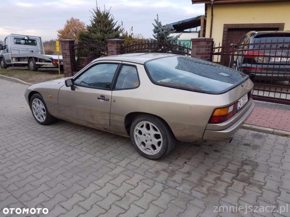

Po wielu latach udało mi się kupić porsche 924 -2.0 1981... Nie mając pojęcia z czym i jak ... CO ciekawe auto stalo od 2005 w garażu z 1 rejestracja w PL w 2004 . I pytanei od czego tu zacząć ...
Auto odpala , ale przypuszczam że zapieczone jest wszystko ...
Od cego zaczać w tym modelu ? Oczywiście poza kablami,swiecami,kopułką i odblokowaniu hamulców ... CZy jest coś wymagające jakiegoś preczyszczenia czy regulacj po tak długim czasie postotu ? J tronic ... czy cuś .... Proszę o radę

o jakie ciekawe felgi!

Witaj. Naprawdę fajna felga. Jeśli chodzi o k-jeta to bolec w środku potrafi się zapiec. bolec jest w rozdzielaczu/przepływomierzu. Podczas czyszczenia nie rozkręcaj rozdzielacza.

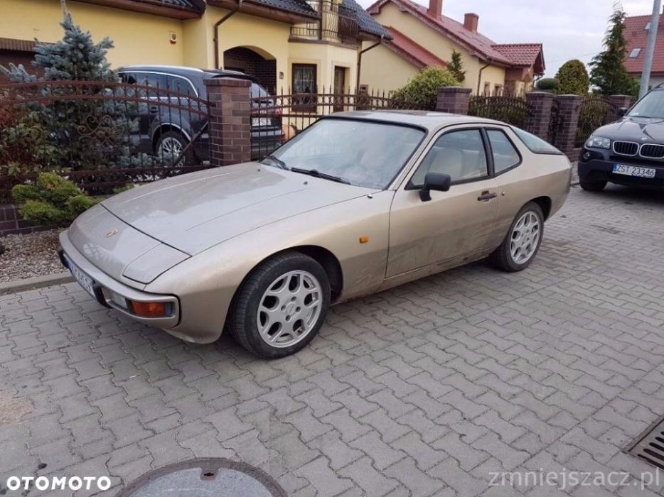

niby jakies 16 cali ,ale opony popękane od stania w garazu 11 lat :) od czego zaczac ..., nie ukrywam ze zanim zaczne go rozkręcać to bym troszkę wiosenką pojeżdził .... wywiózł żonę w pole .... ruszyc k-jeta czy zajac się elektryką (kable itd... ) na co zwrócic uwage ,, temat rzeka , nie podejdę do niego jak każde auto lecz z powagą ...

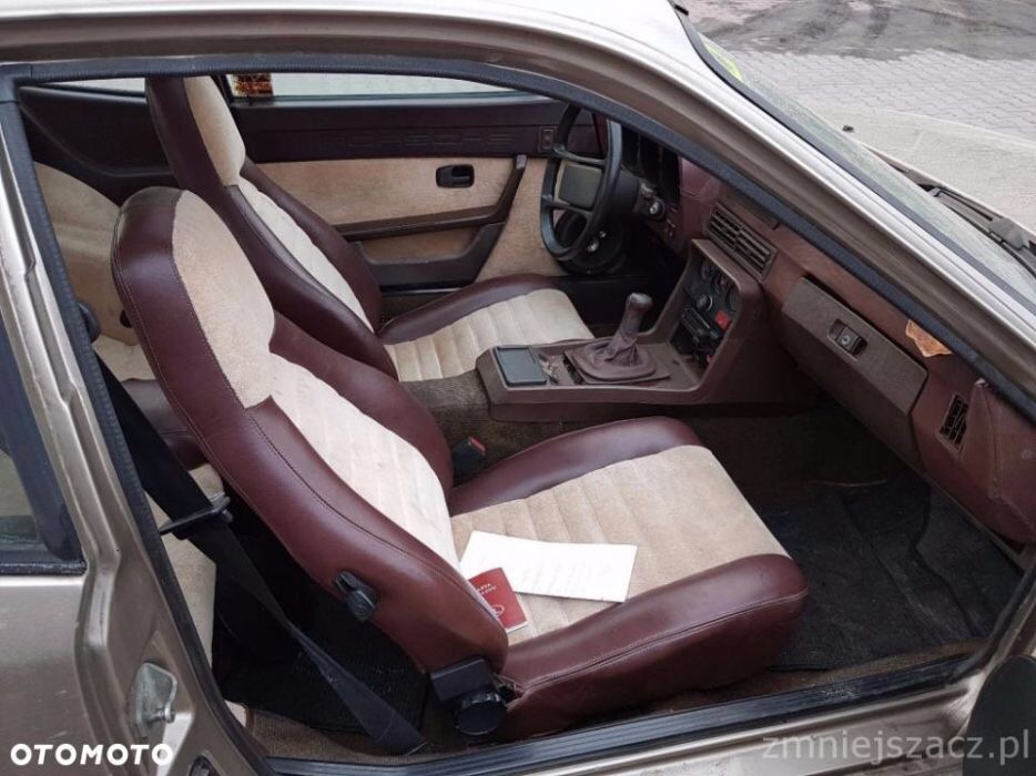

itd

Czy to normalne ze po tylu latach ..... stania .... Powiedzcie mi proszę czy ktoś nei ma do sprzedania deski rozdzielczej bo nie tylko popękana ale po poprzednim obszyciu jakąs skórą całą powyginała się ....

Deska to raczej do renowacji. One tak mają, że pękają smiley

deska Rednes... coraz więcej ludzi odnawia u niego deski wiec może nawet fotki zobaczysz przed i po...
