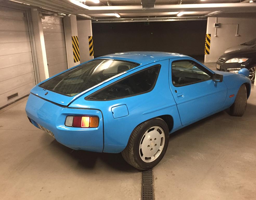

Choroba się pogłębia. https://app.box.com/s/szupcks34roddxi6bq97o0ld8dnrk4ci, https://app.box.com/s/xjvknb0wyi515jr00cddh69z9c75n36m
Reszta zdjęć: https://app.box.com/s/3afp5fddpcph0ddhoauktpx1wtsayfx9
4,5 z roku 1982, w 'manuelu' i z szyberdachem. Z Niemiec pojechalo do Arabii Saudyjskiej, potem do Irlandii, Wielkiej Brytanii, wreszcie do mnie.
Stan lekko-pół-średni: tapicerka przez lata sztukowana, dach cieknie i aktualnie nie działa, klapa bagażnika się nie zamyka (ani nie trzyma, bo siłowników brak), uszczelki sparciałe, przednia i tylna szyba wklejone na silikon, brakuje plastikowych nadkoli; klima, lusterka, prawa szyba - nie działają, wycieraczki tylnej i mechanizmu brak, wydech przelotowy z rury - garażowa robota; no i na głowę miejsca brak, bo to szyberdach; klocki hamulcowe 'się skończyli' podobnie akumulator; ach, no i licznik kilometrów (w milach) nie działa; wychodzi rdza (okolice szyberdachu, szyby przedniej, błotniki, no i miejsce na akumulator) - na szczęście nigdzie na wylot. No i ten kolor - na pasie przednim jest błękit (liczyłem, że oryginalnie Minerva Blue Metalic 304, ale niestety to jednak Jasny błękit 30T), a aktualnie jest pomalowany jakimś pistoletem nakładanym na odkurzacz pewnie. Auto dostało suchy i ciepły garaż, więc po 3 tygodniach po wilgoci nie ma śladu.
Z plusów: pali od kopa, biegi wchodzą przyjemnie, dołki kopie, dokumenty są. Napęd bardziej 'mięsisty', niż w moim '79, a czy coś tam nie roz..., ZNACZY: nadmiernie zużyte będę wiedział, jak zarejestruję.
Plany: Trzy tygodnie zastanawiałem się, co z nim zrobić i spektrum pełne: od zostawić na części, poprzez sprzedać, aż do rejestracji 'na żółte'; ostatecznie wygrał ostatni wariant. Aktualne plany to podstawowy serwis (płyny, filtry), potem stojak garażowy, a jak się odkuję po remoncie domu, zacznę od blachy. Ponieważ spodobał się mojemu starszemu synowi, mam nadzieję w 12 lat wyrobić się z remontem i dać mu go na 18 urodziny.
Dziś będę przekonywał rzeczoznawcę, że to 'biały kruk'; a w przyszłym tygodniu - Wojewódzkiego Konserwatora Zabytków.

a jednak znalazłeś smiley gratuluję zakupu smiley

piękny prezent syn na 18 urodziny dostanie .. smiley
gratuluje zakupu i powodzenia w odbudowie

Gratulacje!! Grunt ze nie ma napinki i dajesz sobie chwile smiley. Ale ten kolor ma cos wspolnego z oryginałem? Do takich barw to tylko telefony 😀
Nie biały tylko niebieski i nie kruk tylko rekin 😉

Gratki. smiley ale 82my i 4.5 no nie wydaje mi się... obejrzę fotki na kompie. smiley
Ale mega kolor!!!!

Kolor jest faktycznie przekozak! Gratulacje!

No to masz dwa prawie identyczne auta smiley smiley smiley
Szkoda że już nie S'ka smiley Te 4.5 są dychawiczne...
Kolor kapitalny!

Genialny kolor, jak to mówi Mata:"PETARDA!!" smiley
Gratulacje smiley

Muszę przyznać, że co do koloru, to mam inne zdanie, choć na zdjęciach przypomina trochę ten z 911 Speedstera z roku 2011. Zasadniczo chciałem wrócić do oryginału lub przejść na Minerva Blue (znanego z modelu w skali 1:18 AutoArt).
Lakier jest położony grubo (tak, że numeru VIN nie byłem w stanie znaleźć), ale malujący nie wiedział, że 'to je amelinium, tego nie pomalujesz' i z tylnej klapy zszedł wraz z taśmą klejącą. Dodatkowo jest kilka miejsc, gdie spod lakieru wyłazi powierzchowna korozja, a nie sądzę, żebym był w stanie dobrać taki lakier.
Mam jeszcze jedną koncepcję - zastanawiałem się nad oczyszczeniem do gołej blachy i polakierowaniem bezbarwnie wyłącznie, ale to chyba będzie kiepsko wyglądać ze względu na dość obszerne elementy plastikowe (zderzaki).
Suma sumarum, pewnie kilka sezonów w tym kolorze pozostanie...

ten lakier dodaje autu retro wyglądu.
więc na wczesnym 928 jest ok.

jak Boga Kocham- Papa Smerf smiley!!!

Kolor rzeczywiście PETARDA ale chyba niestety nie jest oryginalny...
Oryginał to chyba ten gołębi niebieski. Też ładny :-) Jak zdecydujesz się na malowanie przywróć do oryginału. To prawdziwy klasyk, w tym roku czterdziesta rocznica modelu, będzie w Porsche promocja modelu a rynek napompuje ceny :-( Chyba ostatni moment na zakup...
