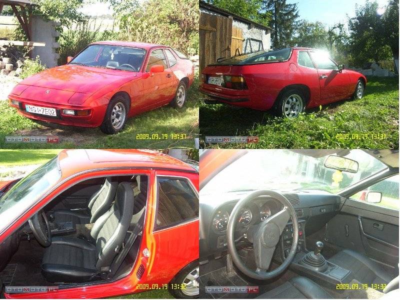

http://www.otomoto.pl/index.php?sect=show&id=C10114416
Zarejestrowany w Polsce. Istnieje możliwość zarejestrowania pojazdu jako zabytkowy (żółte tablice) , auto po kapitalnym remoncie i konserwacji- podwozia i nadwozia. Zregenerowana przekładnia kierownicza (na gwarancji!!!), silnik po wymianie kompletnego rozrządu,oleju,filtrów i uszczelek, tapicerka materiałowo-skórzana absolutnie bez jakiejkolwiek skazy, perfekcyjny stan techniczny i wizualny, samochód użytkowany przez pasjonata, jest to trzecie auto w rodzinie używane tylko w wolnych chwilach dla przyjemności!!!
Wyposażenie : klimatyzacja, skórzana tapicerka, alufelgi, szyberdach, radio / CD, welurowa tapicerka
Rok produkcji: 1979
Lokalizacja: Skiereszewo, 62-200 Gniezno
Cena: 9 900 PLN

To jest to samo auto? Rocznik się zmienił (możliwe że ktoś źle wpisał teraz lub rok temu).
Co do auta. Brak listw dookoła (pewnie pomalowaniu nie założyli). Chromowane
listy wokół okien, ciekawa sprawa. Tylko wczesne roczniki miały podobno. Brązowa
kratka na desce rozdzielczej zamiast czarnej, ale deska wygląda na niepopękaną
(przynajmniej ze zdjęć). Klimatyzacja faktycznie w fabrycznym miejscu. Pasy
bezpieczeństwa starego typu, w 1980 wydaje mi się że już powinny być inne.
Co do komory silnika, widać że pojemnik na płyn jest obok akumulatora. Pojemnik
przypomina ten starego typu, ciekawa sprawa. Powiązane przewody paliwowe taśmą, ciekawa sprawa. Brak VINu na grodzi silnika albo zakryty, w takim razie
powinien być na kielichu od strony pasażera (ja tam nie widzę).
Troszkę to wygląda na jakieś kombinacje z rocznikami, ale auto wygląda generalnie
całkiem dobrze, oby tylko nie stało cały czas na tej trawie, bo będzie pordzewiałe
od dołu, wilgoć robi swoje.
Tak na marginesie, interesują kogoś te moje wypociny? Jak widzicie jakieś
niezgodności to piszcie, nie jestem przecież nieomylny smiley

gałka zmiany biegów z gumą - stary typ
przełączniki pod kierownicą starego typu,
Autor RE: [I] Czerwone 924 KLIMA 1979r
Dodane dnia 27-05-2011 16:44
Qbak tego vinu z takiej fotki nie zobaczysz,on powinien byc w tym wyzlobieniu/wglebieniu kielicha a nie na gornej jego czesci.

Na moje oko to bardziej 78/9 niż 80smiley a twoje wypociny jak najbardziej są fajnesmiley

no nie 78/79 bo ma wlew paliwa z klapką ... a to 80 rocznik

Olo924 zwróciłem na to uwagę, ale nie ma Vinu gdzie powiniensmiley być, a może go nie widać? Jak myślicie?

A czy mogło być np. tak, że jest to 79 rok, z pierwszą rejestracją w 80r i u nas, ktoś wpisał to jako rok produkcji¿

A to się dość często zdarza, że w dowodzie masz np. 99, a auto jest 98smiley
W autach sprowadzanych bardzo często sprowadzający podają datę pierwszej rejestracji jako datę produkcji. smiley

W "Wielkim Szu" 924 nie miało klapki, tylko stary duży korek baku paliwa.
Miało też hak! No akurat hak można zdjąć smiley Ciekawe czy gdzieś się przewinęło
przez te lata w rekach klubowiczów?
Kolor miało inny (ok też można zmienić) i nie miało targi.
Właściwie nie kojarzę takiego auta jak to z filmu w rękach klubowiczów, ale ja to
mam mały staż smiley
http://www.imcdb.org/vehicle.php?id=69188
Wersja 17 prokuratorów - super! smiley
Co do auta z tego tematu: Z rocznikiem może być tak jak mówicie, wyprodukowany
w 79, a zarejestrowany w 80, w DE chyba tak jest że rejestracja jest jakby datą
produkcji auta. Tylko ja tam widzę sporo rzeczy wskazujących że to jest jeszcze
starszy rocznik, ale możliwe że to tylko moje błędne spostrzeżenia.

Co do Niemiec masz rację bo tam obowiązuje data rejestracji. smiley
Co do roku produkcji to ciężki do ustaleniasmiley, na moje oko jest starsze niż 80-ty, chyba, że jest zlepkiem wielu rocznikówsmiley, ale to już trzeba by zweryfikować na żywosmiley
