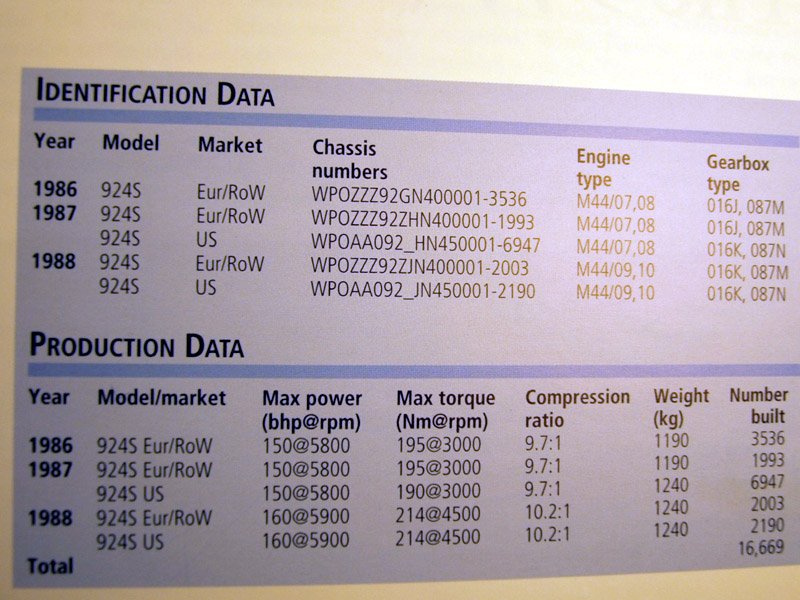

Mundry katalog mówi, że 944S produkowano od sierpnia 86 do lipca 88. Bardziej mnie zaciekawiło 924S o mocy 163 KM, które ponoć produkowano od października 81 do grudnia 84. Ki diabeł? Że było 924S 160 KM z lat 87-88 to już wiem smiley

Gwoli ścisłości:
924S produkowano w latach 1986-1988. Miały standardowo silnik 2.5 8V 150KM (oznaczenie 07/08 - wersja z 944 na USA z niższym stopniem sprężania). Tylko w roku 1988 był silnik 09/10 - 160KM (taki sam dla wszystkich 944, także tych na rynek USA). Nie było nigdy wersji 924S z silnikiem 163 KM (to są silniki z europejskich wersji 944 z lat 1982-1987)
944S - silnik 2.5 16V 190KM produkowany w latach 1987-1988

Kilka sprostowan/dopowiedzen:
- oznaczenie 163km 924s jest tylko w katalogach IC,foty i wielu innych zrobionych na bazie programu TEC DOC.
- 944 S byl produkowany juz w koncowce 86 ale juz jako model rocznikowy 87 mimo tego jestem na 100% przekonany ze dalo rade go zakupic pod koniec 86roku (oczywisice z vinem na rok 87 - sam tak mam wlasnie w 928).

Dodane dnia 16-02-2011 19:34
Tabelka z ksiązki Petera Morgana "Porsche 924/944/968" na temat wersji 924S:
