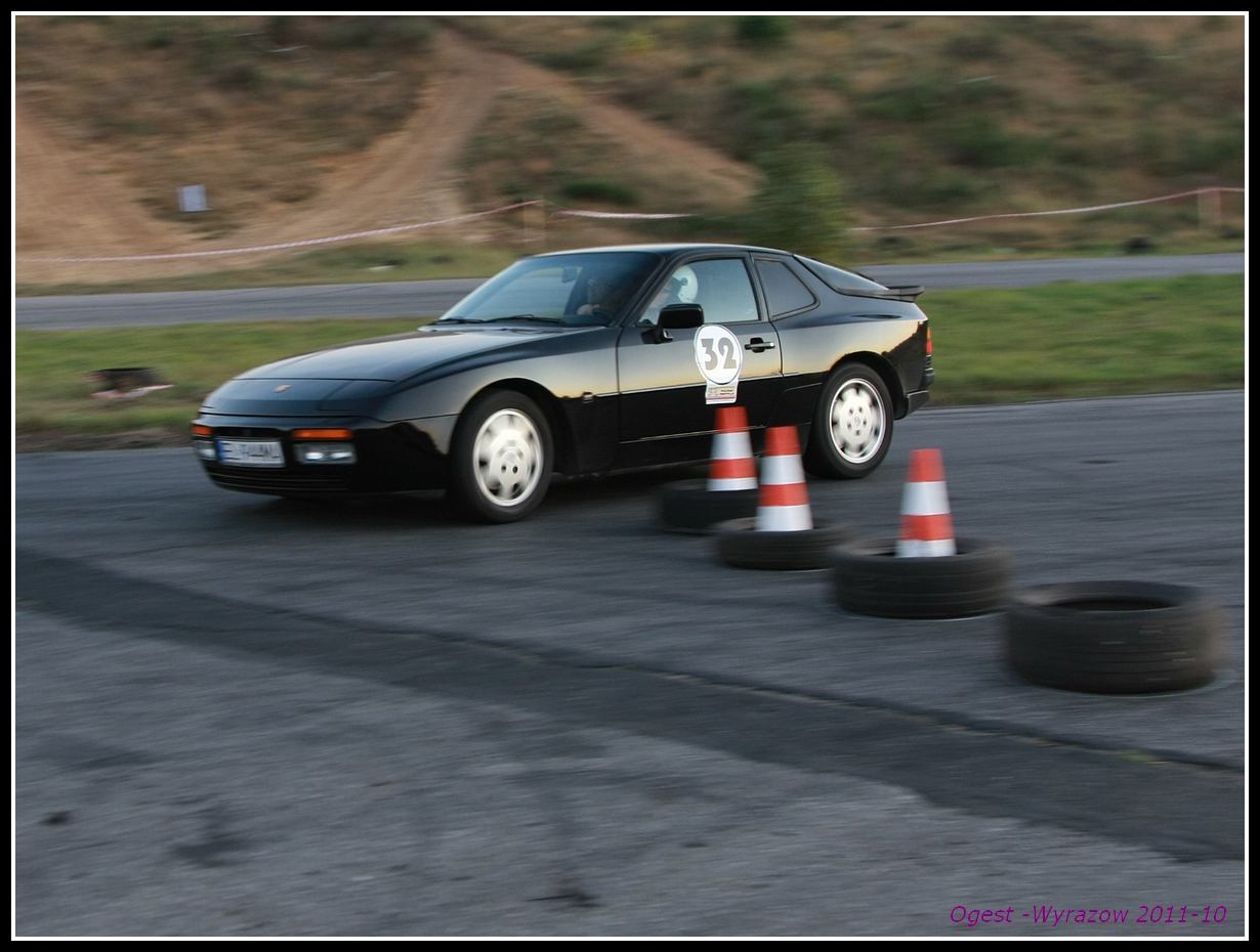

a ponizej ta lepsza polowa Ogesta
Ogest dodał/a następującą grafikę:

popatrz na foty Bluebird, jeżeli jakiś się kładzie na boki to tylko mój ... stara nyska ma sztywniejsze zawieszenie ... smiley

77 czyli stary typ stabilizatora z przodu i stara belka z tyłu, czyli stary stabilizator?
Rozumiem, że chociaż jeden stabilizator auto posiada? W mojej opinii każde 924
powinno mieć założone obydwa (przód i tył), jazda bez tylnego jest moim zdaniem
dość niebezpieczna. Ja przez jeden sezon ścigałem się na baaardzo miekkich amorach
i na grubych (26,8 przód i 16mm tył) stabilizatorach, poprawa prowadzenia była
znacząca. Co ciekawe przy normalnej jeździe auto było nadal bardzo komfortowe.
Co do amortyzatorów (twardych). Pumba w swoim 924S ma komplet nowych żółtych
Koni, a auto wychylało się wcale niemało. Wracając do Twojego, zapewne masz
jeszcze drążki skrętne 22mm, czyli najbardziej miękkie jakie były stosowane.
Co do samej jazdy, wygląda na czystą. Masz może przejazdy innych z tego punktu
do porównania? Słaby czas to kwestia względna. Generalnie wszyscy przed Tobą
już kiedyś jeździli po torze. Doświadczenie jest tu bardzo ważne, o ile nie najważniejsze.
