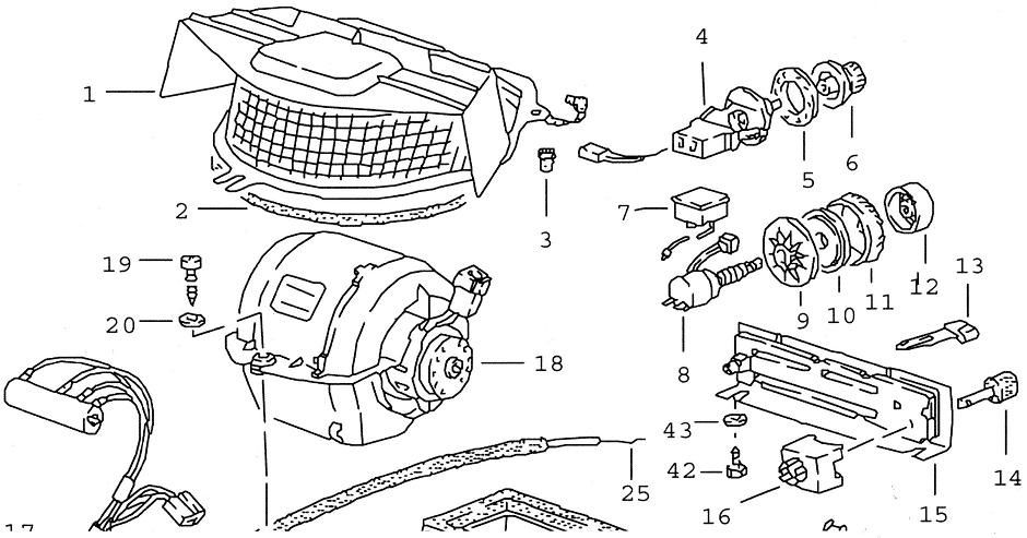

Odgrzewam temat pytaniem dotyczącym obudowy wentylatora... Ale po kolei - po ostatnich burzach tropikalnych zauważyłem, że wykładzina jest mokra z przodu przy tunelu po obydwu stronach.. Myślałem, że z przeciekami już się pożegnałem po pospawaniu podstawy akumulatora i małej dziurki nad pedałami, a tu niespodzianka. Jedyne źródło przecieku jakie przyszło mi do głowy to obudowa wentylatora. 'Hełm Vadera' zawsze wydawał mi się dziwny, bo otwory/ uszy mocowania obudowy nie pokrywają się z żadnymi otworami w karoserii. Dzisiaj obudwowę wytargałem z auta i ma numer 944 572 145 00.
Teraz pytania: silniczek wentylatora mam nowego typu, bo to rocznik '83 - czy nowy typ oznacza nawiew z 944? I czy obudowa też powinna być od 944? Jak ta obudowa się u Was trzyma - jest przykręcona, czy tylko wciśnięta i przyklejona fabryczną uszczelką z 'żywej gumy'?

PIeszczoH napisał/a:
moj kurnik się trzyma na srubie od przodu
a uszczelki juz dawno nie ma .......
nie wiem w jaki sposob ci sie tam leje
moze masz zapchane odplywy z grodzi akumulatora i sie przelewa gora w nawalnice ?
Wszystkie odpływy drożne... Wydaje mi się, że woda spływa po przedniej szybie, potem po takim metalowym podszybiu i kapie na tył obudowy wentylatora i jeśli miejsce przylegania obudowy do karoserii nie jest uszczelnione, dostaje się do środka - taka moja teoria..
nie wiem czy zdejmowales kiedys ten czarny grzybek obudowy wentylatora, ale pod nim blacha wywinieta jest do gory o jakies 4-5 mm
wystarczajaco, zeby nie wciekala do srodka, do tego z obudowy wentylatora musi byc gdzies odplyw bo tam zawsze moze sie dostac odrobina wody, wiec gdzies musi miec ujscie.
Nie wiem o jakim czarnym grzybku piszesz - jaki numerek na obrazku?
A wracając do mocowania osłony nr 1 z obrazka - trzyma się na jednej śrubie z przodu a pozostałe dwa ucha nieużywane? Nie lata podczas jazdy?

miniver dodał/a następującą grafikę:
8388751

Może wypadałoby ujednolicić nazewnictwo obudowy wentylatora? (kurnik, grzybek, 'Hełm Vadera' ) smiley
Chodzi o to, że obudowa (nr1) nie jest przykręcona do płaskiej powierzchni tylko siedzi na rancie, który jest wokół otworu więc woda tam raczej nie przeskoczy (zgodnie z Twoją teorią).
W suchy, słoneczny dzień chlupnij na szybę wodę z wiadra i obserwuj jaką drogą ta woda spływa. Nic trudnego a będziesz widział co i jak.

Mammoth napisał/a:
Mammoth masz 5tkę za czytanie ze zrozumieniem smiley
dokładnie o to mi chodziło, myślałem, że z tekstu będzie to jasne,
tak grzybkiem nazwałem element nr1 ze schematu

Ach, Boryna... nie zrozumiałem pytania... przez terminologię i fakt, że w pierwszym poście pisałem, że obudowę wyciągnąłem z auta.. Rantu kurcze nie pamiętam, ale skoro piszecie musi tam być.. Za to na pewno obudowa nie siedzi sztywno na tym rancie. Spływ wody obserwowałem i jest tak jak opisywałem. Odtworzyłem oryginalną uszczelkę obudowy i przykleiłem/ uszczelniłem obudowę jakimś klejem silikonowym. Się okaże czy to cokolwiek da...
A w międzyczasie przeszukałem 924board i rennlist i natrafiłem na 'teorie' podobne do mojej..
