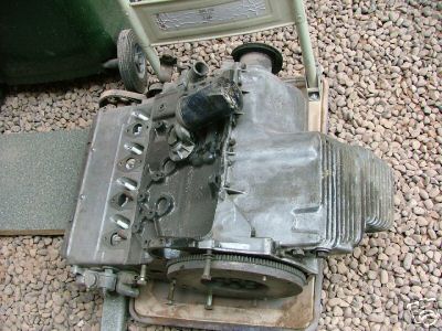

A taka przejściówka pod filtr oleju jaka była montowana w silnikach w wersji na Wielką Brytanię nie pomogłaby??? Wtedy nie trzeba by zakładać krótszego filtra, ani go przenosić w inne miejsce, no i podstawkę z termostatem można by zamontować przy filtrze... Chyba..

No takie coś by dało radę. Tylko czy to do kupienia jest.

Jeśli nie zniechęciłeś się do zakupów w Anglii, to przypuszczam, że dostaniesz bez problemu... Bo tam mnóstwo firm rozbierających 924..

Fajna ta angielska podstawka pod filtr - czy ktoś wie czemu akurat w Anglii ją stosowali (czyżby kolidowała z układem kierowniczym)?
