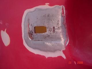

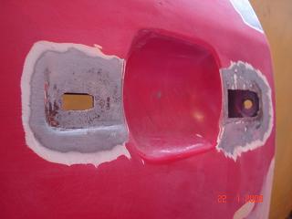

Podczas naprawy drzwi lewych w 924 `76 trafilem na cos ciekawego. Pod klamka z tej mniejszej strony znalazlem na drzwiach wybite VW AUDI... Zdziwilo mnie to bo w koncu te same drzwi byly w 924, 944... Czy na samym poczatku produkcji oblachowanie tez bylo znaczone przez VW bo troche to dziwne...

Pamiętaj że 924 nie było robione w Porsche tylko w fabryce Audi a tylko odbierane przez kontrolę jakości Porsche.

Wydaje mi się, że znaczek Audi VW pojawiał się ze względu na fabrykę w której kształtowano, odlewano drzwi

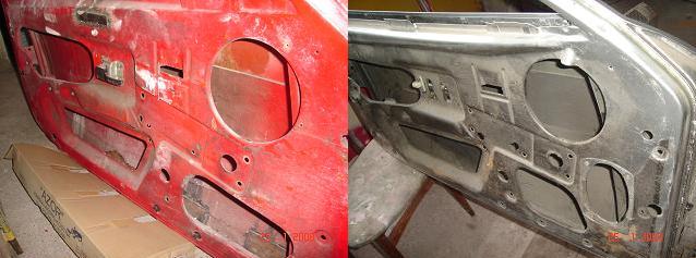

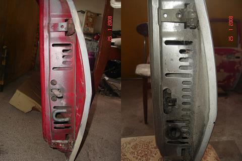

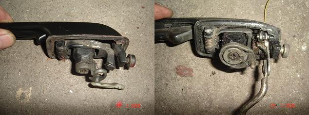

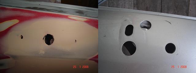

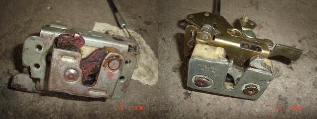

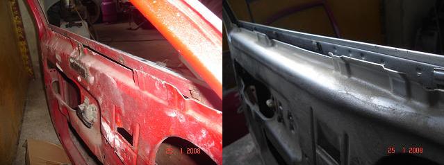

Wiec tak - okazalo sie ze drzwi do 924 byly na pewno 3 rodzaje. Najstarsze produkowane od `75 do niewiem kiedy, nowsze bez wzmocnien i nowsze ze wzmocnieniami. Otoz lekko sie przylamalem jak sie okazalo ze stare i nowsze drzwi sa NIEWYMIENNE!!! Tzn zalozyc sie je da ale juz nie zamknac... najwieksza roznica to zamek. Stary jest jednoczesciowy, mniejszy i wkladany od srodka, nowy jest skladany z dwoch czesci - jedna od srodka druga od zewnatrz. Nowy zamek jest wiekszy gdzies o 3 cm i nie miesci sie w otwor wyprofilowany w slupku... pozatym klamki sa zupelnie inne. Stara popycha dzwigienke a nowa jest na ciegno... Oczywiscie na nowszych drzwiach brak jest znaczka VW AUDI... No i musze ratowac stare drzwi... Zamieszczam zdjecia to sami zobaczycie.
1 Roznica w zamku
Autor RE: Drzwi Porsche, VW czy AUDI
Dodane dnia 25-01-2008 14:33
2 Inna klamka
Dodane dnia 25-01-2008 14:34
3 Inne mocowanie zamka w drzwiach - nieprzerabialne
Dodane dnia 25-01-2008 14:36
Inaczej skonstruowane wewnatrz - w starych brak mocowania glosnika i musialem wiercic dziury na elektryczne podnoczenie szyb
Dodane dnia 25-01-2008 14:37
W nowych wzmocnienie po wewnetrznek stronie drzwi
Dodane dnia 25-01-2008 14:38
W starych brak otworu na prowadzenie elektryki no i kosmetyczne zmiany - inne wyloty powietrza
Inne mocowanie lusterek.
