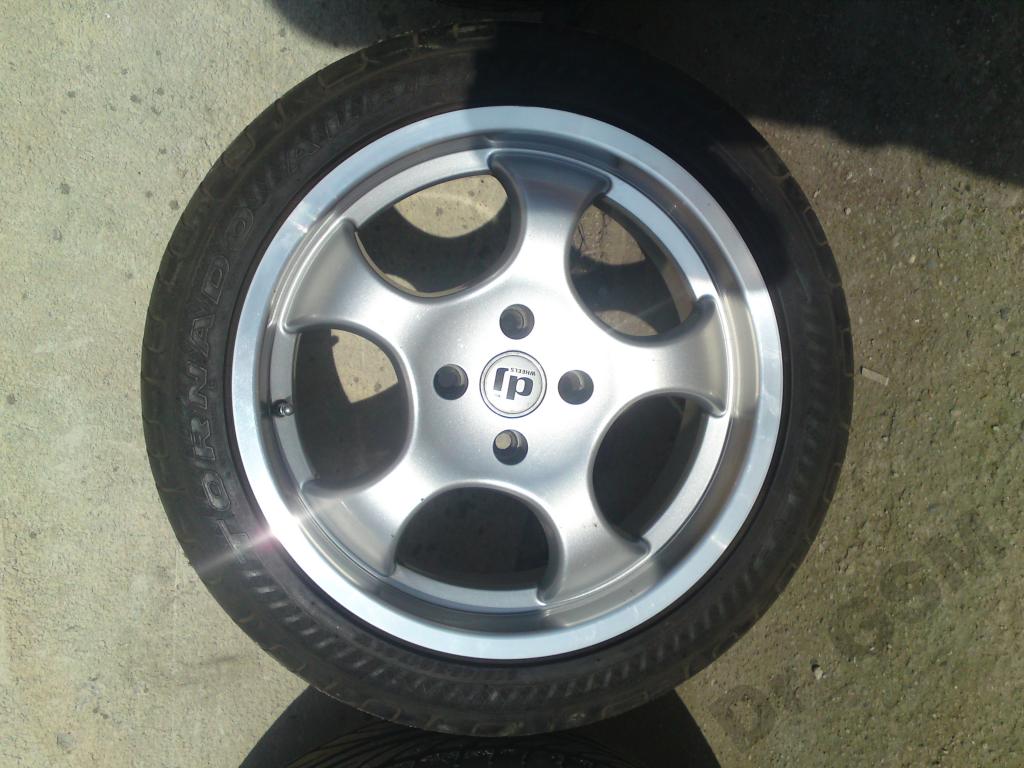

17x7" ET35 bez dystansów w 924? ma ktoś doświadczenia? jaka opona?
znalazłem jakby CUPy.
wejdą z oponą 205/50?
ładne to to?smiley

205/40 smiley

Oceńcie- ładne to to? dla 924 ? 7x17 et 35

do 924 to takie koła nie pasują, oczywiście moim zdaniem tam musi być klimat tamtych lat jak dla mnie wpisują sie idealnie: remotec, melber, exip, bbs oczywiście poza klasycznymi modelami fuchs itp
Edytowane przez noname_conek dnia 27-03-2014 23:27
9435685 www.cultstyle.pl
Autor RE: jakie 17 do 924
Postów: 4256
Dodane dnia 27-03-2014 23:42
Zgadzam sie z Conkiem.
