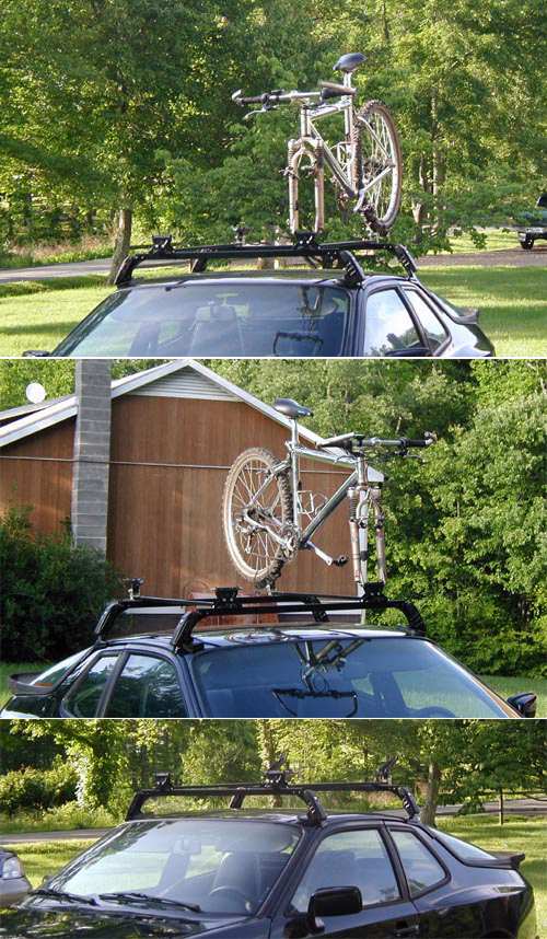

Tak - mam bagażnik dachowy do 924/944. Jest on skonstruowany specjalnie do tego modelu. Z przodu ciężar ładunku opiera się na szerkoch łapach opartych na dachu (czyli nie na rynience). Z tyłu przykręcany jest czterama śrubami imbusowymi do tylnych słupków (pod klaposzybą).
Dzięki takiemu a nie innemu mocowaniu unika się zgniatania plastukowych nakładekna rynienki zwykłym bagażnikiem. Choć widziałem podobne rozwiązanie jak przednia część mojego bagażnika (podgumowane łapy o dużej powierzchni opierające się o dach) dostępne obecnie w handlu.
Jak będę miał dostęp do mojego 924 (stoi obecnie w Częstochowie) to zrobię jakieś zdjęcia i wkleję.
Zdobycie bagażnika do 924 jest trudne. Ja miałem szczęście i kupiłem używany, w Polsce, za bardzo rozsądne pieniądze, dzięki Jurkowi 968, który nakłonił do sprzedaży jakiegoś swojego znajomego. Słyszałem, że pierwszy właściciel kupił bagażnik w salonie Porsche w Polsca za jakieś chore pieniądze.

Pokazuje co udalo mi sie dopasowac na tej podstawie do swojego prosiaczka 924s
Jest to miks dwoch bagaznikow (cena za oba 358 zl za oba ) o nosnosci do 75 kg
Jesli ktos jest zainteresowany to mam do sprzedania jeden taki komplet ;-) za 179 zl
Zdjecia ponizej jak to wyglada na zywo

Porsche i kajaki smiley wygląda fajnie. Tylko jakoś nie jestem przekonany co do wykorzystania tych rynienek... nie będzie to miało jakiegoś złego wpływu na autko w przyszłości? smiley nie pamiętam jak był mocowany bagażnik oryginalnie... bo z przodu pewnie podobnie. Tył to wiadomo smiley na tajemniczych 4 śrubkach. gdzieś mam foto bagażnika na narty... którego część była na górze... a część przyczepiana do zderzaka smiley

ale tu była mowa o dorobieniu bagażnika takiego jak ma pilatus czyli na wzór oryginalnego a ten na fotkach jest to kompilacja bagazników uniwersalnych dostepnych w każdym markecie.Moim zdaniem nie o to chodziłosmiley
taki sam bagażmik dostaniesz do skody felicji,też chwyta za rymienki i opiera sie na dachu tak samo jak powyższy. a no i cena to połowa z tego .

Nadal mam zamiar dorobic taki bagaznik. No ale wstepmnie sie orientowal i koszty sa duzo wyzsze niz ten komlet ktory udalo mi sie stworzyc. Jak bede mial gotowe rozwiazanie napewno tez zamieszcze na forum.
Jesli ktos jednak potrzebuje na szybko rozwiazania to moze skorzystac z tego co zamiescielem ;-)

Osobiście poczekałbym na coś dedykowanego do 24/44. Przedstawione rozwiązanie niepodważalnie działa, ale jest trochę "przekombinowane" smiley Ciekaw jestem jak bardzo różni się oryginalnej konstrukcji, i czy jest ona niższa.
