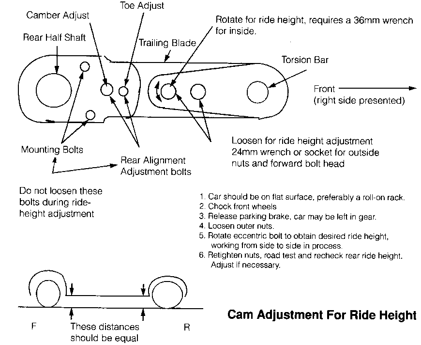

Mam pytanie pewnie śmieszne i laickie ale nie potrafię sobie zobrazować regulacji pochylenia tylnich kół. Zbieżność jest jasna ale jeśli chodzi o pochył to jak bym nie patrzył to każda zmiana wysokości zawieszenia wpłynie na pochył?
Ciężko mi się precyzyjnie wysłowić ale chodzi mi o to że jeśli wyreguluję sobie wysokość na śrubie mimośrodowej tej najbliżej drążka, to zmieni się pochył koła gdyż zmieni się kąt osi poziomej wahacza w stosunku do osi belki. I jeśli zmienię teraz ustawienia pochyłu na śrubie mimośrodowej tej od łącznika stabilizatora żeby z powrotem "wypionować" koło to auto musi wrócić do poprzedniej wysokości?
Generalnie, im auto niżej tym większy pochył i nic się nie da z tym zrobic? Trochę nie ogarniam tego w wyobraźni.... smiley

Śruba do regulacyji moze się poruszać przód-tył co wpływa na zbieżność, natomiast pochylenie regulowane jest onym właśnie mimośrodem.
W Wyścigówce po zglebieniu mam -4* pochyłu i mniej się nie da zrobić bez przerabiania wahacza... Niedługo będę się do tego właśnie zabierał smiley

Właściwie to sam sobie na wszystko odpowiedziałeś i to... prawidłowo :-)
Oczywiście ponieważ istnieje regulacja pochylenia tylnych kół, to przy jej pomocy można zniwelować wpływ obniżania auta. Ta regulacja ma jednak swój zakres (czyli ograniczenia) i jak mocno obniżysz auto to regulacji Ci nie starczy - będziesz miał negatyw. Jeśli jednak obniżenia auta polegać będzie na regulacji dostępnej fabrycznie (czyli nie planujesz obniżać "o ząbek" na drążkach skrętnych) to fabryczny zakres regulacji pochylenia kół powinien Ci wystarczyć do ich "wypionowania".
A jak polecisz z wysokością jak np. Piterson to niestety będziesz miał duży negatyw (chyba, że przerobisz trochę zawieszenie). Ale o tej przeróbce to nie będę pisał, bo obiecałem Pitersonowi z 2 lata temu, że opiszę to dokładnie i... zapodziałem gdzieś rysunki tej przeróbki smiley . Jak będę zrzucał kiedyś zawieszenie z tyłu to pomierzę to co mam i zrobię rysunek jeszcze raz.

Pumba - jesteś w tej samej sytuacji co Piterson. Nie trzeba przerabiać wahacza - można przerobić tę blachę, co to jest przytwierdzona do drążka skrętnego poprzez m. in. tę mimośrodową śrubkę a z drugiej strony przykręcona jest do wahacza (ale można podejść do tego i od strony wahacza). Nie wiem jak się owa blacha fachowo nazywa.
Tylko, żeby seler miał jasność - Ty obniżałeś mocno, na drążkach, a nie samą śrubą mimośrodową.

Coś takiego znalazłem
DjDarecki dodał/a następującą grafikę:
