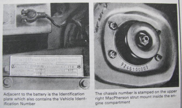

1. Masz "stary" VIN - według niego auto jest modelem rocznikowym 1977 o numerze seryjnym 04579. Auto z tego okresu miało przynitowaną aluminiową tabliczkę znamionową + VIN identyczny jak na niej wybity na kielichu kolumny McPhersona od strony pasażera - powinno być tak jak w załączniku niżej.
2. Okres roku modelowego (Model Year) = sierpień 1976 -lipiec 1977.

co do miejsca nabicia nr to jest on na grodzi a nie na kielichu a tabliczka na swoim miejscu
ale skoro twierdzicie,że to 77 to już jest dobrze
tylko czy można jakieś formalne potwierdzenie tego faktu uzyskać?

Hmm, skoro jest na grodzi to jest w złym miejscu.
Daj zdjęcia auta, to zobaczymy który to jest rocznik dokładnie.

Nie wiem czy z tym rocznikiem nie dałoby się załatwić przez stację diagnostyczną jak to robią w przypadku innych danych auta (moce silnika, wagi itp) może mogą wystawić papierek że auto zostało wyprodukowane w... tym 1977 roku, i jest szansa że przy wyrabianiu nowych dokumentów wpiszą co trzeba. Chyba że masz auto zarejestrowane jako "składak" to może być tutaj więcej zabawy żeby coś zrobić (lepiej nie ruszać albo iść w żółte tablice i prostować papiery). Jeśli jednak VIN 10 cyfrowy masz nabity na ścianie grodziowej przed akumulatorem to niestety ale ktoś coś z tym autem wcześniej kombinował bo VIN w tamtym miejscu pojawia się od rocznika 81 jak dobrze pamiętam, a wcześniej był tylko na tabliczce znamionowej i kielichu (od strony pasażera). Jest jeszcze opcja że auto było tam uderzone i ktoś coś wymienił i VIN powędrował na ścianę grodziową smiley nie wiem.
Daj jakieś fotki wnętrza auta (panele nawiewów), bolec do blokowania drzwi... zdjęcie silnika. okolice zawiasów klaposzyby smiley wlew paliwa... tapicerkę foteli i wnętrza (kolor/krój).
Po tych elementach można sporo powiedzieć o roczniku auta nie mając VINu itp.
