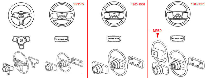

Dzień dobry. Witam wszystkich. Od 2006 roku jestem użytkownikiem forum PCP. Chciałbym zapytać się kilku rzeczy o 944 dlatego przybyłem tutaj : ).
Mam pytanie co do opcjonalnych kierownic w 944. W większości samochodów widzimy ten sam model kierownicy jednakże na liście opcji: http://www.944online.com/cgi-bin/ASI_Store.cgi?Search+XPage_optioncodes.html naliczyłem 4 możliwości. M565 jak domyślam się jest to wersja z poduszką, a jak wyglądają opcje M018(szczególnie), M416, M431. Przy szukaniu 944 chciałbym wiedzieć czy kierownica w środku została zmieniona później czy to oryginał.

1. M565 była tylko dla modeli 924 & 911 i oznacza koło kierownicy obszyte skórą.
2. Pozostałe opcje w kontekście występowania w 944 - tylko i wyłącznie dla jego roczników modelowych 1989 -1991.
M018 - kierownica z podwyższoną do 30 mm piastą.
M416 - 4-ramienna kierownica o średnicy 380 mm, obszyta skórą.
M431 - 4-ramienna kierownica o średnicy 363 mm, obszyta skórą.
3. Wzory kierownic w 944 (lata = Rok Modelowy):
M562 - poduszka powietrzna kierowcy i pasażera.
