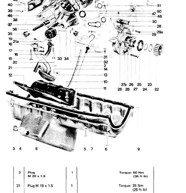

Dodane dnia 25-02-2010 21:39
Porsche 924 78' (...)
Porsche 924 78' (już nie ma)
Autor RE: 944 korek w misce oleju gwint
Dodane dnia 25-02-2010 22:06
Dzięki Mammoth,
korek nr.3 to korek spustowy, go akurat nie chcę ruszać...
korek 31, to korek wspomniany na forum clarks garage... smiley))
korek, który chcę użyć jest z drugiej strony miski smiley
Edytowane przez PIeszczoH dnia 25-02-2010 22:07

Dodane dnia 26-02-2010 03:51
PIeszczoH.. Zamów sobie to i wkręć tam gdzie będzie pasowałosmiley http://www.lindseyracing.com/LR/Porsche/944OILDP/LRA-OIL-DP1.html
Edit:
"Oil Pan Drain Plug the Porsche part number is N 016 164 1. It is an M20 x 1.5 plug "smileysmiley
http://www.clarks-garage.com/shop-manual/eng-17.htm
Edytowane przez Mammoth dnia 26-02-2010 04:06
Dodane dnia 26-02-2010 09:05
Mammoth to ciekawe info, ale nie wiem czy nie błędne...
wydaje mi się, że korek spustowy i ten wspomniany różnią się rozmiarem, na co wskazują nawet różne podkładki...
Jak mówiłem sprawdzę to napiszę jaki on jest, żeby nie było niejasności.
No dobra, to teraz tak, korek fabryczny wspomniany przez tkackiego z mojego pomiaru wynika, że jest to M26 x1,5
Przykre jest to, że oryginalny korek, nie jest płaski od zewnątrz, tylko wklęsły, co wymaga sporo zachodu, aby osadzić w nim dużo mniejszy czujnik temp. oleju M10 x1,0
wygląda na to, że konieczna będzie wizyta u tokarza, co by odpowiednio korek zebrać, rozwiercić i nagwintować.
Edytowane przez PIeszczoH dnia 28-03-2010 12:28
