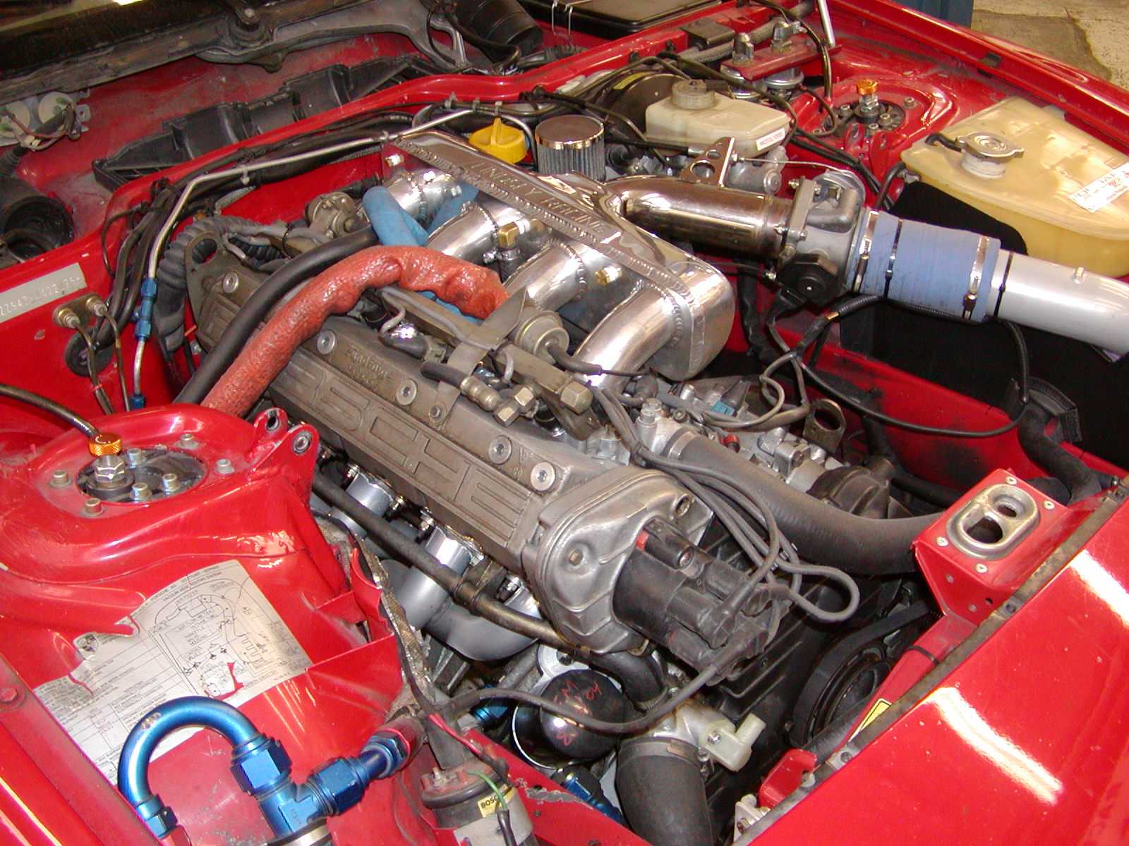

No to jeszcze jedna rzecz - tak powinien wyglądać dobrze zrobiony silnik 2.5 N/A z zewnątrz...
Autor to Greg Fordahl - absolutny guru jeśli chodzi o wszystko co wiąże się ze ściganiem 944. Facet wie chyba wszystko - czytanie jego postów na forum 944 Spec to czysta przyjemność...

A czy można dyskutować o wklejonych materiałach, czy to tylko czysto wątek informacyjny (z linkami i ew zdjęciami)?
Bo na zdjęciu komory silnika Greg Fordahl'a zauważyem ciekawostkę - na camber plates ustwawił sobie górne mocowanie kolumny McPhersona zupełnie inaczej niż wszyscy inni to robią. Każdy "ściąga" górne mocowania do siebie, a on zrobił zupełnie odwrotnie.
pzdr
jacek (pilatus)
ps. jeśli tylko linkujemy i "obrazkujemy" to napisz Piotrze, a ja usunę albo przeniosę do osobnego wątku swój wpis.

Ależ oczywiście że można - im więcej dyskusji tym lepiej! Możesz rozwinąć o co chodzi z tym złym mocowaniem? Na moje oko jest ok.

Pewnie o to, że górna część McPhersonów jest wysunięta mocno 'do zewnątrz' auta.
Zdaje się, że spowoduje to, że nie będziemy mogli zastosować dużego negatywu w aucie - przy założeniu, że ktoś nie dłubał przy wahaczach ( czyli nie zwiększał rozstawu kół na przedniej osi) . Dobrze kombinujem?

Chodzi o to, że wszyscy montują sobie camber plate'y żeby położyć bardziej kolumnę do środka auta. A tu jest odwrotnie - na zewnątrz...

Ok, wszystko jasne. Tylko widzicie że jest tam jakieś niestandardowe zawieszenie i może się okazać że pomimo takiego ustawienia jest już tam niezły negatyw...
