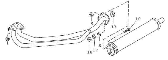

Czy ktos z Was w 924 ma zamontowany lacznik elastyczny, rozumiem ze pominien byc miedzy portkami a pierwszym tlumikiem?

Pierwszy tłumik i portki są połączone ze sobą bezpośrednio - więc łącznik elastyczny tamże to przeróbka .

madmax332 napisał/a:
Nie wiem co rozumiesz pod pojeciem''bezposrednio'' ja za ''portkami'' mam polaczenie z pierscieniem uszczelniajacym.

[/quote] Nie wiem co rozumiesz pod pojeciem''bezposrednio'' ja za ''portkami'' mam polaczenie z pierscieniem uszczelniajacym.[/quote]
Jak w załączniku - sztywne bezpośrednie połączenie. Oczywiście + pierścień uszczelniający w rurze (13).

Generalnie wydech chyba we wszystkich Porsche był "sztywny" bez łącznika elastycznego. Stoi to w sprzeczności z teorią Cyryla, że bez łącznika elastycznego (jak sądzę tzw. plecionki) nic długo nie pożyje ... te wydechy wytrzymały ponad 20 lat.
