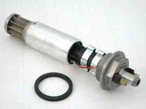

1. No więc biorę każdą ewentualność pod uwagę i zadaję pytania tak aby stopniowo dowiedzieć się jak wygląda konkretny przypadek naprawdę bo - sorry - ale wróżką nie jestem. No i skąd wiadomo że nie od VIN 92499103159 lub od VIN 92499103157 ? Jakieś konkretne dowody są na to ?
2. Nie widzę problemu i sensu czepiania się pierdółek - jeżeli kolega nie ma wstępnej pompy - to ma ją bezpośrednio w baku - taką jak w załączniku. Jeśli ma - niech ją wymontuje i wymyje filterek w benzynie ekstrakcyjnej pomagając sobie ewentualnie miękką szczoteczką.

Wygląd pompy wstępnej w załączniku. Filterek niestety stanowi jej integralną część - wykonany jest z metalowej drobnooczkowej siatki stalowej.
Edytowane przez konto_usuniete dnia 05-04-2014 13:09

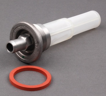

Będziesz potrzebował taki filtr jak w pierwszym załączniku, gdybyś nie mógł dostać
w używce (lub chciał nowy) to daj znać na PW smiley
