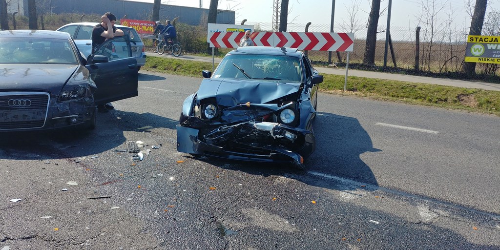

Witam wszystkich, chciałbym zaczerpnąć porady w sprawie mojego samochodu.
Jest to 944S z 87 roku. W moich rękach około 5 lat. Kupione w Szczecinie od osoby z forum.
Niestety przez chwilę nieuwagi wpakowałem się pod rozpędzone A8.

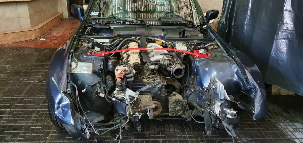

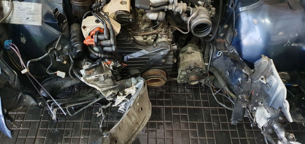

Na początku myślałem, że może nie jest aż tak źle, jednak po zdemontowaniu zniszczonych elementów totalnie się załamałem.
Nie wiem teraz co robić z nim dalej. Czy nadaje się do naprawy i czy opłaca się to robić? Czy może lepiej sprzedać go tak jak stoi lub rozebrać na części. Jeśli miałbym sprzedać go w takim stanie, to potrzebuję też pomocy w określeniu uczciwej ceny.
Wiem, że na forum jest wiele osób, które są w stanie mi pomóc.

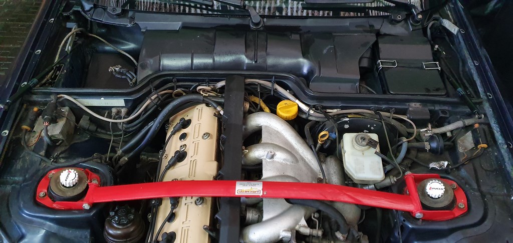

Przed wypadkiem była to dobrze utrzymana, zdrowa Eska. Miesiąc przed kraksą samochód został cały pomalowany, a wiele części zostało wymienionych. Wstawione zostało zawieszenie Koni Sport (przód i tył), sprężyny Weltmeister, całkowicie zregenerowane i pomalowane zaciski hamulcowe z nowymi klockami, założona rozpórka Wiechers, nowe uszczelki targi, pomalowane felgi, wygłuszona podłoga, boki i tylna kanapa, wymienione oleje w silniku i skrzyni oraz wiele różnych nowych drobnych elementów.
Samochód miał przerobiony dolot na od S2, co raczej nie ma już znaczenia.
Opony Dunlop Bluresponse w dobrym stanie, rocznik 2016 albo 17.
Jakiś rok temu założony nowy wydech końcowy.

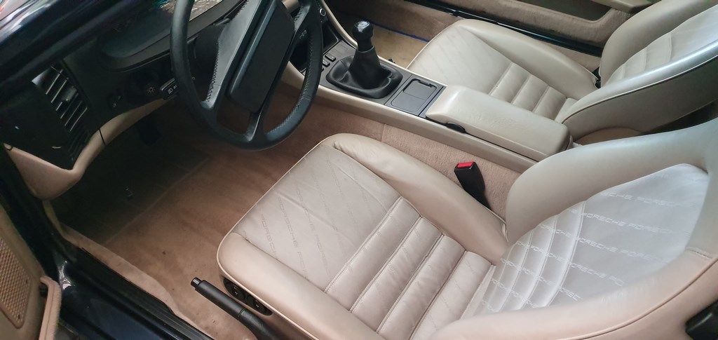

Wnętrze w dobrym stanie. Popękana deska rozdzielcza, a wykładzina bagażnika do wymiany, albo regeneracji (przewrócił mi się akumulator) r11; poza tym wszystko całe, ładnie utrzymane.
Przed zderzeniem wszystko było sprawne, jedyne co planowałem jeszcze wymienić, to łożysko na wale, bo było je już wyraźnie słychać.

Nie wiem czy są jakieś sensowne pieniądze do zapłacenia za całość, Nie napisałeś jak z silnikiem. Naprawa na pewno będzie kosztowna, trzeba cały przód kupić, z kolei na części pociąć to bym się zapłakał.
Za chwilę napisze ktoś kto jest realistą, żeby pociąć i na części... hmmm ja realistą nie jestem.

Najpierw niech obejrzy go ktoś kto jest w stanie stwierdzić czy po naprawie auto będzie się dobrze prowadzić i będzie bezpieczne, jeśli tak to ja bym ratował.
Na forum znajdziesz wszystko co potrzeba za normalne pieniądze, kilka tygodni i na wiosnę będzie zdrów.

Naprawić się da na pewno, ktoś to gdzieś kiedyś przecież zbudował, tylko trzeba to zrobić z głową i nie na skróty... choć może się to okazać trudne, Widzę szyba rozbita. Od czego? Trochę mało wiadomości. Drzwi się otwierają i zamykają bez problemu?

Szyba rozbita od mojej głowy smiley Drzwi się bez problemu otwierają. Jeśli chodzi o silnik, to zgasł przy uderzeniu, nic później nie próbowałem przy nim robić. Urwane ma jedno mocowanie.
Nie wiem o czym pisać, bo średnio się na tym znam smiley

Jak dobrze widzę prawy kielich pogiety,
a to już poważny przeszczep przy naprawie😬,
oczywiscie wszystko jest do zrobienia🤪🤪🤪
Demontaż silnika i na ramę, podłużnice i kompletny przód.
Powiedzialbym delikatnie od 10-15k w górę ale to też dużo zależy gdzie i jak naprawiane.

Rozpórka bardzo ładnie usztywniła i nie dopuściła do większych zniszczeń . Naprawić się da . To zależy tylko od ciebie , czy chcesz i czy masz na to fundusze .

2 podłużnice zmasakrowane, oba fartuchy pogięte, górne zastrzały też pewnie poszły... ciekawe jak dach... moim zdaniem tylko przekladka albo na graty.
Da się zrobić ale kto to zrobi na tyle porządnie... ? Blacharze teraz sa leniwi...
Koszty większe niż kolejne 944.
Albo jak pisze Kondzi... 2 buda itd. Ale pewnie będzie do lakierowania ... podspawania... itd...
