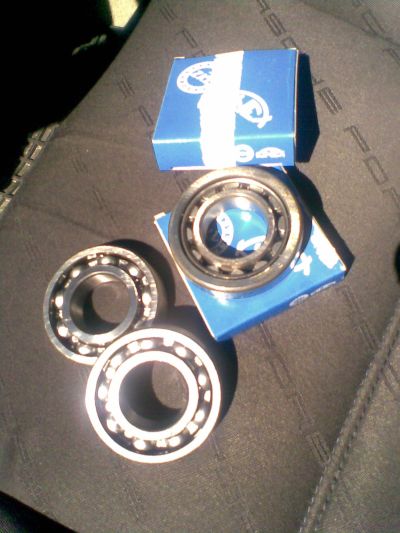

Łożyska kupione. Dzięki za odpowiedzi. Zaoszczędzone duże pieniądze. Koszt zakupu 76,44 zł. Zobaczymy jak się sprawdzą.
Różnica pomiędzy materiałami kosza ma największe znaczenie np. w skrzyniach biegów, gdzie po rozpadnięciu się łożyska poliamer zostanie zmielony, stalowy może zablokować mechanizmy. Podobno smiley
Edytowane przez ciachu dnia 07-05-2008 12:28

Postów: 4257
Dodane dnia 29-04-2010 09:59
Temat wiekowy (choć bez przesady zaledwie dwa lata smiley ), ale uzupełniam o informację, że wszystko było jak należy. Co prawda szampańskie czwórki sprzedane, ale pewnie jeżdżą i długo będą jeszcze jeździć.
Co do namiarów, to łożyska kupowałem w firmie PREMA:
http://www.prema.com.pl/
