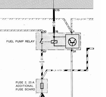

Skoro pogoda do du... zabralem sie za grzebanie w kablach celem zorientowania sie dlaczego nie mam normalnego przekaznika pompy paliwa, a taki z 4 nozkami...Po przejrzeniu pelicanparts.com itp doszedlem do wnisoku ze 1980r 924 mialo przekaznik 433906059-M252 z 5 nozkami, a nie 6scioma jak elektryk kiedys mi wmowil. Według schematu przekaznik powinien byc taki jak na zdjeciu ponizej

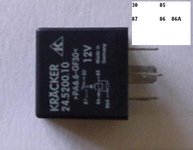

...i teraz jakies pol roku temu kupilem w sklepie przekaznik za 20zl od VW. W samochodzie gniazdo przekaznika pompy paliwa jest tak rozbudowane ze pasuje kazdy przekaznik w zasadzie - chodzi mi o ulozenie nozek. Pytanie brzmi czy przekaznik, ktorego zdjecie dodam pod tym postem dziala tak jak ten na schemacie. Wydaje mi sie ze nie, ale moze mam szczescie i sie myle i wystarczy wlozyc go do skrzynki i podlaczyc jeden kabelek i gotowe?

Autor RE: przekaznik pompy paliwa 78r
Abelard
Postów: 1000
Miejscowość: DK
Dodane dnia 02-05-2007 11:47
a i nie wiem ktorego kabelka mi brakuje w skrzynce. Pompe mam podlaczona na guzik jak i piaty wtrysk. Wszystkie sugestie mile widziane. Jak ktos kiedys robil zdjecie tego ustrojstwa w srodku samochodu to tez mile widziane. Prawdopodobnie nie naprawie tego sam, ale chce sie rozeznac...
Abelard
Postów: 1000
Miejscowość: DK
Dodane dnia 02-05-2007 13:40
okazuje sie ze do przekaznika nie dochodzi kabel bialo-zielony (jest on wogole nie podlaczony nigdzie), ktory na schemacie idzie od cewki (rzeczywiscie przy cewce jest taki kabel)...
