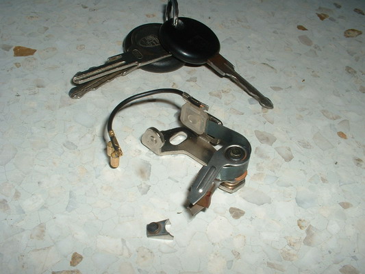

to ten pier.. przerywacz, ile ja się z nim już namęczyłem, Ci co mają już aparat bezstykowy mają powód do spadającego kamienia z serca smiley
ciągle mi się rozregulowuje, a teraz nawet pękł - jak nie urok to sraczka
najśmieszniejsze jest to, że część za 9zł wyeliminowałaby mnie z wyścigu

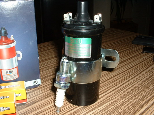

Mam pytanie - jaka powinna byc rezystancja cewki zaplonowej, bo chcialem przy okazji kupic jakis zamiennik. Ta co mam w aucie u mnie ma 1.8
elastic 4542351 www.d16.pl
Autor RE: Problem z elektryką, przerywacz, cewka?.. na dzień przed zlotem:(
Postów: 4263
Dodane dnia 19-04-2007 20:45
kup cewkę oryginalnie przeznaczoną według katalogu - beru około 160zł, kupowałem kilka tygodni temu, bosch troszkę tańszy ale praktycznie już nieosiągalny
