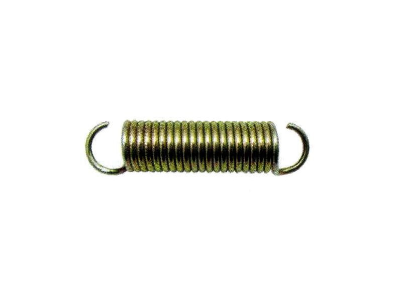

Zawsze kiedy chwalę się nową awarią mojego złomika okazuje się, że ktoś już to kiedyś przerabiał... Spróbuję i teraz: otóż pękła mi dzisiaj sprężynka, która siedzi w dolnej części zamka maski, przez co maski zamknąć nie mogłem.. Sprężynka wygląda jak na obrazku poglądowym poniżej. Na szybko dorobiłem zamiennik z kawałka zwykłej sprężyny.
Teraz pytania:
- czy ktoś może przerabiał ten problem i dorobił więcej niż jedną taką sprężynkę?
- u mnie sprężynka pękła w czasie otwierania maski, ale gdyby pękła podczas jazdy, to czy to dodatkowe zabezpieczenie w postaci haka utrzyma maskę w stanie nierozwartym? czy też nieuniknione jest spotkanie maski z dachem?
Pozdrawiam.

Dorabiać chyba nie było potrzeby bo to dość łatwo dostępna rzecz smiley a z dorobieniem też problemów raczej nie będzie.
Co do haka trzymającego maskę powinien on wytrzymać i maska jedynie zacznie podskakiwać i się podniesie podczas jazdy. Sprawdzałem parę razy u siebie bo coś mi czasem na dziurach zamek maski potrafił puścić i zaczynała potem latać... do ok 100km/h nic złego się nie działo i zaczep trzymał. Lepiej to naprawić żeby nie kusić losu.

Mialem ten sam temat i wszystki sprezynki, ktore udalo mi sie tam wsadzic byly za miekkie, a calosc mocowania byla juz mocno przegnita, wiec udalem sie do serwisu i kupilem caly nowy zamek - 70zl chyba kosztowal... ale jak sie blyszczy smiley

Dzięki za odpowiedzi... 70 za całą dolną część zamka to cena bardzo przystępna - gdyby w Łodzi był salon, pewnie bym się skusił (chociaż zdaje mi się, że odkręcanie zamka to wątpliwa przyjemność)... Dzisiaj dorobiłem sprężynkę w spocjalistycznym zakładzie, w wolnej chwili podmienię...
Ze swojej strony mogę jeszcze radzić przeczyszczenie i przesmarowanie zamka - w moim było mnóstwo piachu, przez co chodził opornie...
