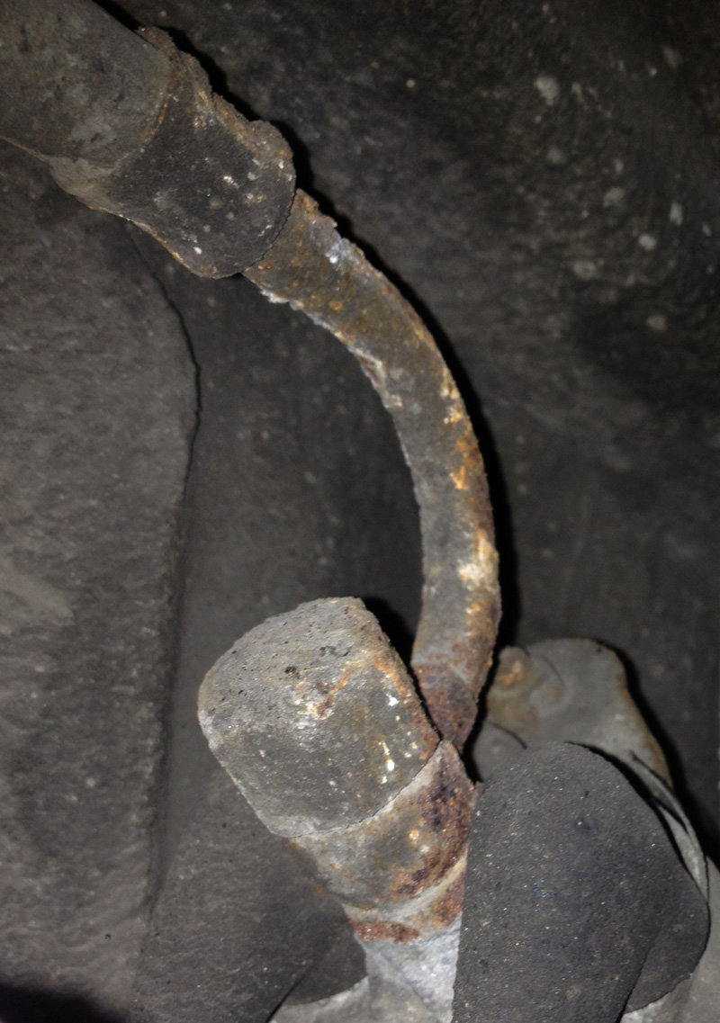

Poszukuje przewodu paliwowego, jest do kupienia czy trzeba dorabiac?

przy pompie hmmm ...do kupienia jest zapewne w ASO - zamienników chyba nie ma, pozostaje dorobienie.
Tak się mi wydaje.

Czy to wygląda tak tragicznie to ja nie wiem, oczyść z rdzy i oceń stan, te przewody maja w miarę grube ścianki, może wystarczy je tylko pokryć czymś ochronnym? Miejsce też chyba dalekie od tłumika, więc zaraz się nie spalisz smiley

Jak dla mnie jest dramat i proponuje to wymienić jak najszybciej, to jest układ paliwowy. Mi jedna szt udało sie dorobić drugą musiałem kupić w aso

Przy takim stanie przewodów paliwowych te sztywne długie, idące przez całe auto wyglądają pewnie gorzej, tak przynajmniej było u mnie. Tak samo może wygladac bak paliwa od boku ponad krawędzią łączenia. Może się okazać, że to tylko nalot rdzy, dalej będę twierdzil, że oczyścić z rdzy i dopiero ocenić. Albo wymienić caly układ paliwowy, jeśli każdy wyciek = pożar.

u mnie na sztywnych "nalot rdzy" rozpadł się w rękach:
[img]https://lh4.googleusercontent.com/-JaP_hQRrmpU/Utklaq3sxkI/AAAAAAAAHEk/jGoZ6qaknVM/w760-h567-no/IMG_0416_20140117T134042-447.jpg[/img]
Przewody paliwowe idą koło tłumika, w przewodach jest ciśnienie 3-4bar może ja mam zbyt bujną wyobraźnię ale mi by było szkoda gdyby mi się zjarało auto dla oszczędności kilkuset zł.

A mi się kojarzy (jeśli dobrze pamiętam), że przewody paliwowe w 924 idą z prawej strony podwozia czyli nie jest to tak blisko wydechu. Dopiero przed silnikiem przechodzą nad wałem na drugą stronę (a tam w statystycznym 924 sa zabezpieczone przed korozją za pomocą wycieków oleju z silnika smiley ).
944 płoną bo jakiś debil zaprojektował to tak, że przewody gumowe idą nad kolektorem wydechowym a guma pęka z czasem. 924 jest mniej podatne na pożary. Co nie znaczy, że trzeba lekceważyć korozję przewodów paliwowych...

Dobrze Ci sie kojarzy, przewody ida po prawej stronie i sa troche schowane smiley
Bardziej obawiam sie usterki na trasie, co w tym samochodzie rowna sie laweta.
Najpierw chce miec nowa czesc nim zaczne to rozkręcać i czyścić.
Temat zaciskania przewodow byj juz poruszany, czy ktos ma sprawdzona firme, ktora robi dobrze i ladnie (wyglada jak oryginal)smiley

Sądząc ze zdjęcia - istnieje spore ryzyko że ten przewód się ukręci (gwint też już raczej nie spełnia swojej roli). Dlatego sugerowałbym go po prostu wymienić. Póki cały i spełnia jako-tako swoją funkcję: podjechać tym 924 (w którym jeszcze on jest) do zakładu dorabiającego takie przewody - gdzie zdjęte zostaną stosowne wymiary. Dopiero z kopią w ręku zacząć jego wymianę.

Czy nikt nie dorabial juz tego przewodu? Moze jak ktos ma zaufany warsztat dorabiajacy tego typu przewody, zamówić kilka sztuk i kilka osob tez mogło by skorzystać.

Jeśli chodzi o dorabianie przewodów to pierwszy z brzegu warsztat zajmujący się hydrauliką siłową to zrobi.
Ale na giętkich przewodach z paliwem bym nie oszczędzał - miałem do czynienia z "produktem" przewód do paliwa fagum-stomil. Po roku zrobiło się z niego sito.

Dorabiałem tak jak Juras napisał w pierwszym z brzegu warsztacie od tego, nie jestem w pełni zadowolony, jakość i wytrzymałość ok, ale zbyt masywne i mało podobne do oryginalnych.

A pamietasz cene? Nowy przewod w ASO, to nie okolice 200 zl, tylko 450 zl smiley
W tym przypadku, taniej nie bedzie smiley
Autor RE: Przewód paliwowy rdza
Dodane dnia 18-12-2014 11:35
Dorobienie będzie kosztowało około 200-250-300 zł. zależy od regionu Polski pewnie i materiałów.
w zależności od tego jak dobry przewód gumowy zostanie zastosowany będzie bardziej lub mniej trwałe. Miałem okazję dorabiać i właśnie przewód gumowy okazał się marnej jakości rok dwa i pojawiły się na nim spękania od zewnątrz.
Czy warto czy nie każdy musi odpowiedzeć sobie sam.
przewód paliwowy 924 cały od silnika po bak to koszt w ASO rzędu 2000+ zł

Stawiam na to, że w Łodzi nie przekroczy to 100-150 pln. http://www.nski.com.pl/
Chociaż zastanawiam się jakiej tak naprawdę długości jest ten gumowy kawałek ? Bo on kawałek dalej łączy się z metalowym pod podwoziem znów, zgadza się ?
Tyle, że niestety nie sprawdzę ci tego z braku czasu (wyjazd świąteczny). A mam tą pompę z wężem nawet leżącą w garażu...

Juras, jest wąż z baku do pompy,
z pompy do filtra, z filtra do przewodu metalowego.
ten jest z pompy do filtra.

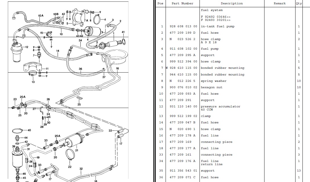

Przewod paliwowy 10A, PET 477 209 093
Może ktoś ma taki stary w "szufladzie", ktory mógłby posłużyć jako wzorzec.

Mam smiley leży w garażu ale się nie wyrobię przed świętami. Natomiast potwierdzam, że jest to dzięki rdzy nieodkręcalne.
