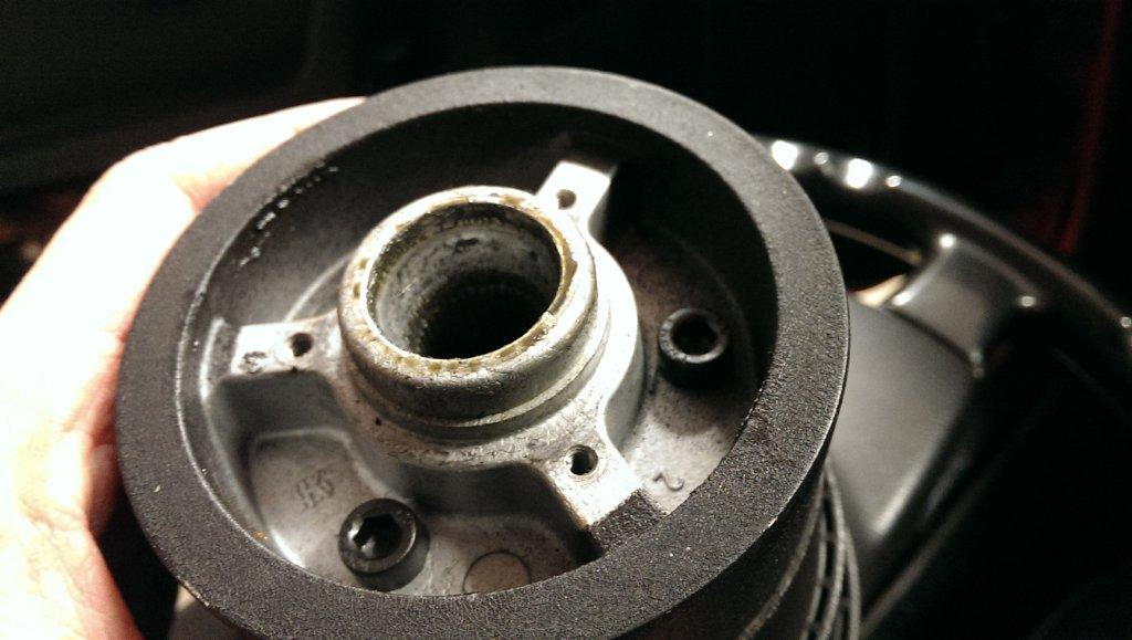

Witam
Zdjąłem kierownicę żeby zobaczyć dlaczego nie "wracają" kierunkowskazy oraz zweryfikować jak przywrócić uruchamianie klaksony z kierownicy.
(W moim aucie klakson włącza się przyciskiem na tunelu środkowym. Jest to jakiś patent poprzedniego właściciela, bo podobno w jego warsztacie nie potrafili sobie poradzić z naprawą w inny sposób.)
Spodziewałem się jakiś wyłamanych styków itp - a wydaje mi się, że tam po prostu czegoś nie ma. Wygląda to jak na zdjęciu.
Na pewno nie ma czegoś co mogłoby wciskać "dzyndzel" w przełączniku kierunkowskazów i brak jest styków klaksonu w ogóle - pod przyciskiem klaksonu jest nie podłączony styk. No i po coś są te gwinty widoczne na zdjęciu.
Podsumowując - co tam powinno być i skąd to zdobyć?

tak brakuje plastikowej tarczy w wypustką - mocuje sie to trzema sróbkami - widac u ciebie gwinty.
jak coś to pewnie mam to (ale niestety raczej do sprzedaży z kierownicą)
- wieczorem zrobię foto elementu i podeślę

Pooglądaj naby do kierownic, u Ciebie brakuje całego elemetu
tu jest taki element na nabie widoczny ma plastikową wypustkę wyłączającą kierunki i element przewodzący dla klaksonu
http://olx.pl/oferta/kierowca-raid-golf-mk1-mk2-caddy-e30-rarytas-cult-naba-CID5-ID8luab.html
Pamiętaj, że nabę trzeba dokupić do Twojej kierownicy, część jest między sobą zamienna, ale nie wszystkie.

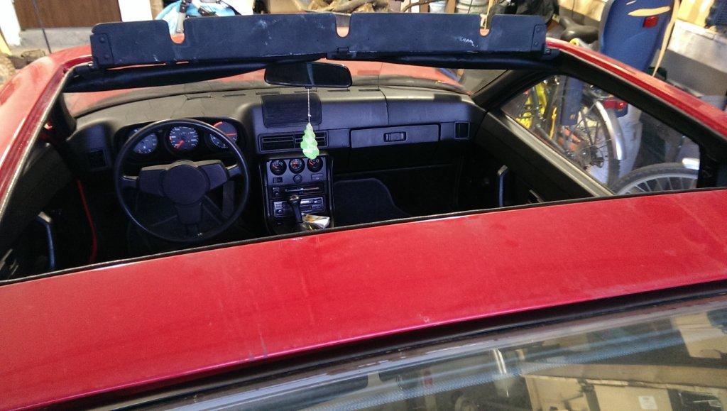

Kierownica jest trójramienna, chyba oryginalna. (kod opcji na naklejce i w książce serwisowej - 431 Leather steering wheel 363mm).

no to moim skromnym zdaniem jest niekompletna.

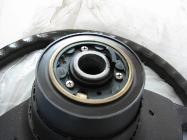

Tu masz widok od spodu - jak piszą chłopaki - taki element na trzy wkręty http://i.ebayimg.com/00/s/MTAyNFg3Njg=/z/cV8AAOSwxYxUzc5T/$_72.JPG

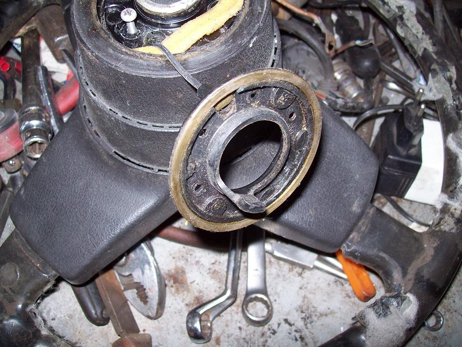

Wygląd kierownicy od spodu (oryginał, którego brakuje):
Tajemnicze gwinty są od tych 3 widocznych śrubek.

i jak wspomniałem mam to na niepotrzebnej mi kierownicy smiley
puszcze ci PW

Tylko w 924 i 944 te elementy są "odwrotne", w sensie tego elementu od kierunków. Ale vip3r zapewne ma wersję jak trzeba smiley

W 924 była cały czas ta co na foto (z VW Garbusa). W 944 - identyczna do MY 1985. Potem ta "odwrotna" (z 928).

dokładnie jak pisze madmax, 924 i 944 pierwszej generacji współdzieliły kierownicę.
Dopiero polift 944 miał inną.
