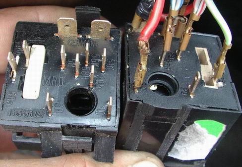

Mam pytanie o włącznik świateł. Czy pasuje od jakiegoś innego samochodu np. golfa 1. smiley

W zasadzie wygląda tak sama - bardzo podobnie, ale trzeba pamietać, że u nas jest jescze otwieranie świateł... Pieszczoh może coś o tym chyba napisać do widział jeden i drugi włącznik...

Moim zdaniem nie będzie pasować, a przynajmniej mnie nie udao się (przed paru laty) znależć odpowiednika.
Weź też pod uwagę, że włączniki świateł w 924 są w dwóch wersjach - "starej" i "nowej". Różnią się tym, że nowy ma jadną nóżkę więcej.

ok. to gdzie to można kupić u dilera? i ile może to cudo kosztować.? Chyba przez wadliwy włącznik przypaliła mi się elektryka. Pojazrały się przewody dochodzące do włącznika i kilka przewodów dochodzących do bezpieczników. Kilkanaście przewodów skleiło się i teraz muszę je wycinać i sztukować straszna lipa i sporo roboty.

potwierdzam, brak zamiennika do Porsche
na zdjeciu porownanie i proba adaptacji przez eurotetro włacznika od golfasmiley

dokładnie tak, nie pasuje.
w golfie nie ma zworek odpowiedzialnych za podnoszenie lamp.
mozne by to bylo przerrobic na dwa osobne wlaczniki, ale moim zdaniem to nie jest metoda.
niestety, mozna taki wlacznik kupic w salonie za nie male pieniadze.
kupno uzywanych wlacznikow, moze skonczyc sie w krotkim czasie popaleniem ich w ten sam sposob.
Szczerze ? moim zdaniem dobrym rozwiazaniem moze byc przerobienie instalacji elektrycznej na przekazniki w sposub ktory nie ingeruje w orginalna instalacje. Robia tak golfiarze, przekazniki sa stosunkowo tanie... a pozwala to zaoszczedzic, stare stawiajace coraz wiekszy opor przelaczniki, ktore sa drogie - topia się dlatego ze caly prad idzie przez przelacznik, a tymbardziej lubi sie potopic jak sie nie uzywa auta nacodzien.
