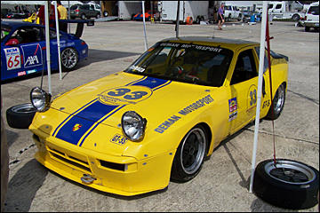

Kombinujecie Panowie.. Jakieś piekarnikowe lexany/makarolony smileysmiley Światowi tunerzy na ten sezon zapowiadają takie lampy:
Porsche 924 78' (...)
Porsche 924 78' (już nie ma)
Autor RE: Przerobienie Świateł
Postów: 6112
Dodane dnia 13-02-2011 01:20
heh, z tymi światłami i spojlerem wygląda na uśmiechnięte smiley jak z filmu "Auta" mojemu synkowi by się spodobał smiley
