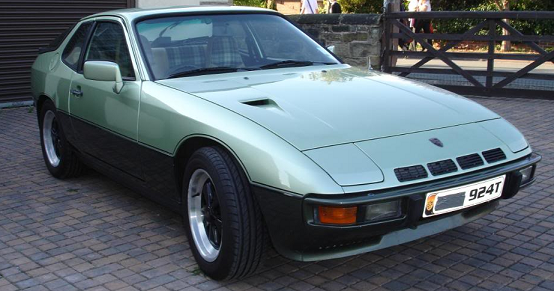

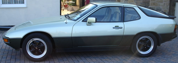

z tego co ja czytałem to felga jest 7, do tego camber plate i spore pochylenie koła.
A to jak wygląda wnętrze to już od dawna zapiera dech w piersiach...

No tak - wnętrze jak widać temat trudno. Ile osób tyle opinii lub nawet więcej smiley
Trzeba przyznać, że Simprez ma rację co do wersji CS, ale generalnie jako auta,
bo środek w wersji wydmuszka też można na jakimś tam etapie uznać za skończony?
Co do wersji, to już rozumiem smiley Z GTSem byłoby miło - powodzenia.
W temacie felg, to też jakoś mi Fuhsy nie leżą na 924 wąskim. Do GTSa będą idealne smiley
Inna sprawa, że drogie strasznie i to ET zawsze wkurza.

Fuchs... nie rozumiem jak ta felga może nie pasować... 16stki wyglądają świetnie... na tym czerwono białym TBO.

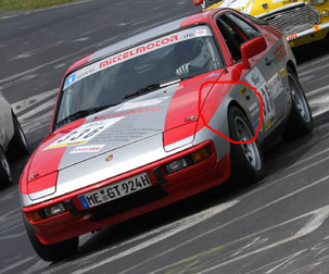

Apropos fuchsów.. do 931 nie pasują :/ przynajmniej z przodu będzie problem z ET... za bardzo felga wystaje poza błotnik. Mam u siebie ten problem z CC i przy 6" i ET jak dobrze pamiętam 36 albo 23... wystaje mi za błotnik. Nie jest to może jakieś wielkie halo ale jednak nie powinno tak byc. 7'ki z przodu już ocierają. Fuchsy mają te same ET no i wymiarowo też 15 -- co do 16 to nie wiem smiley ale ponoć też na jedną stronę nie pasują.

Misiek czy czytałeś to o czym piszemy i przeglądałeś wątek z 924board ? przy 0 pochyleniu nie wchodzą.... co nie znaczy, że przy pochyleniu 3stopni nie będą pasować.

Ekipa z Mittelmotor poradziła sobie z tym montując delikatne flary na błotnik. Ale chyba szkoda ingerować w oryginalny wygląd błotników.

Dodane dnia 21-05-2013 18:42
Mariusz to raczej nie jest flara tylko wypchnięty błotnik.
przypuszczalnie jest to zrobione narzędziem do podwijania rantów błotników.

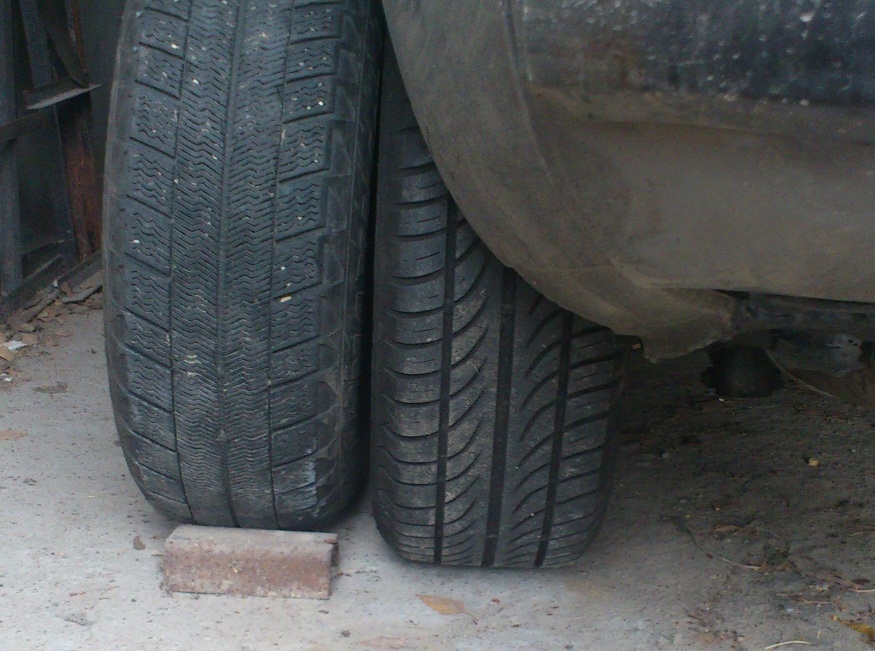

Wymieniana tarcz hamulcowa. Może podzielę się doświadczeniem. Tarcz, którą dostałem była grubsza, mniej zużyta, rantu prawie wcale nie było, miała dobre łożysko wewnętrzne i fajny ziemmering. Przełożyłem swoje zewnętrzne łożysko, oba dostały smaru do łożysk tocznych. Czyli mam jedną tarczę grubszą, a drugą chudszą. Miałem obawy, ale mimo wszystko trochę dotarłem klocki, siła hamowania jest taka sama. Nic nie ściąga, piskacze są takiej samej długości smiley. Czyli w razie przekręcenia gwintu nie trzeba wymieniać obu tarcz, oczywiście należy, aaale to jak się obecne zużyją. Ufff, udało się zaoszczędzić.
Dobrze więc, tym co zaoszczędziłem postanowiłem zrównać z ziemią opinię co niektórych kolegów, że jeżdżę terenówką smiley. I teraz uwaga! Ciekawostka, a może zagwozdka, jeśli ktoś będzie wiedział to proszę o radę, bo w sumie jestem trochę rozbity. Dlaczego???? Opony letnie semperit 195/60/R14 są mniej przyczepne od zimowych 185/70/R14????????????????? Bo ja tego nie pojmuję... Jeżdżąc na zimówkach nigdy nie maiłem przypadłości jechać bokiem na suchym asfalcie. A dzisiaj w mieście na szerszych, o wiele niższych i twardszych semperitkach 3 razy ostro kontrowałem i aż włos mi się zjeżył. Na tyle, że patrząc z pozycji przechodnia na chodniku na pewno widział, że stare Porsche zapiernicza bokiem po rondzie. Ale od razu było czuć, że nie są tak "gumowate" jak tamte i są bardziej "poczytalne". A teraz mała wskazówka dla Was: oczywiście 195/60/R14 założyłem tylko na tył smiley, na przednie sobie muszę dokulać jeszcze oszczędności, więc jeżdżę na starych wyższych 185/70/R14. Czy to że obwód koła na przodzie jest większy, powoduje takie uciekanie tyłka, pomimo lepszych opon? Różnica wysokości między tymi, a tamtymi jest spokojnie 2 cm. Opony wbiłem szykując się na Borsk i chcąc mieć lepszą przyczepność, a tutaj się okazuje, że wbiłem sobie gwóźdź, bo będę jechał nie przodem, tylko bokiem, a jak wiemy taka jazda jest nieefektywna.
Walory wizualne: w tym momencie ze 195/60 na tyle i 185/70 na przodzie oczywiście wygląda jak taczka Chruszczowa. Ale i tak dokulam sobie jeszcze 195/60 na przód. Są ładniejsze, pomimo, że koło jest dość małe, nie wygląda brzydko. Opony nie są tak toporne jak w przypadku tamtych. Felgi nawet zaczęły mi pasować do samochodu, a całe koła pasować do całości bryły, chyba nawet ładniej wygląda, niż na dużych felgach w przypadku tego egzemplarza. Bardziej na klasyka - pasuje do tego lakieru z kolorowymi dekielkami ze znaczkiem Porsche własnej roboty. Taki "hot łils", albo jak tata mówi "breloczek" - To opis wrażeń wzrokowych, bo zdjęcie tego zupełnie nie oddaje.

Ciekawe są te felgi stalowe, ale nie myślałeś nad pająkami?
Dodatkowo nie musiałbyś przekładać opon smiley
W sprawie opon. Opona oponie nierówna. Liczy się marka, mieszanka, rocznik,
zużycie. Możliwe że wymieniłeś na opony mniej przyczepne i tyle. Uważaj na
mokrym. Miałem kiedyś komplet Kumho, świetnie trzymały na upale, jak padał
deszcz to w Poznaniu zrobiłem 2:27... jazda po lodzie niemalże.

Szarak Maryjusz napisał/a:
Klasyka gatunku czyli zaczynasz wkraczać na szerokie wody felgo- i oponoholizmu smiley
Szersze nie zawsze znaczy lepsze! Pamiętam gdy pierwszy raz w Poznaniu goniłem na starych Dunlopach 225/50/15. Auto na suchym łapało boki przy każdym wyjściu z zakrętu, prowadziło się koszmarnie - raz nawet wykręciłem spektakularnego bąka. A aktualnie na dobrych oponach szerokości "tylko" 185 w deszczu można iść pełną bombą. Opona oponie nierówna - są takie które do niczego się nie nadają poza jeżdżeniem do sklepu po bułki. I Semperit zapewne do takich należy...
Niestety w takim rozmiarze dobrych opon nie uświadczysz - najrozsądniej byłoby przejść na 15 cali bo tam już można trafić coś ciekawszego. Tym bardziej że IMHO 14 cali w Porsche wygląda... baaardzo skromnie. A jeśli 14 cali to podobnie jak Qbak namawiałbym na pająki - tym bardziej że można je dostać w cenie złomu smiley

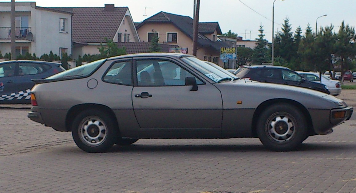

No cały dzień nie mogę uwierzyć, że taki kalosz ma większą przyczepność. A może ja po prostu szybciej wchodziłem w te zakręty smiley ładując pedał w podłogę, a obwód koła jest znacznie mniejszy przez co auto zyskało na zrywności. Dzisiaj jeszcze dokładnie zbadam odczucia, jak będę jechał na ostatni czwartek miesiąca, mam nadzieję, że padać nie będzie .. co by odczucia były adekwatne do wczorajszej jazdy. Patrzyłem kilka opinii, to ten semperit na deszczu już w ogóle wysiada smiley

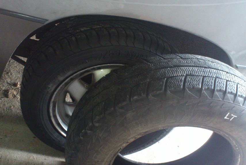

Chyba zbyt pochopnie oceniłem opony, poddając je słabemu testowi. Wracając od Sobka wreszcie uświadczyłem szerokie ulice bez korków, a wręcz puste - tylko dla siebie. Opony były dotychczas ocenione na zasadzie skręcenia kół i wciśnięcia buta w podłogę. Dzisiaj oceniłem przeciążenia jakie osiągają w zakrętach. Ze stałą prędkością na szerokiej drodze (w razie wojny zdążę się uratować) ostry slalom na prawdę do oporu. Wrażenia takie, że tył (195/60) reakcja natychmiastowa i dobra przyczepność, a przód (185/70) ociężale, gumowato i czuć, że zostaje w tyle za reakcjami tylnych opon.
Wniosek taki: zimówki 185/70, które widać na zdjęciu wyżej, a które były zamontowane na tej właśnie osi są miękkie i dosłownie się rozjeżdżają, są też o wiele wyższe (jak widać). Podczas przyspieszeń .. lepiły się, a nawet ulegały skręcaniu, czym broniły się przed poślizgiem podczas wbiciu gazu w podłogę. Ich reakcja nie była natychmiastowa jak w przypadku 195/60, była ociężała, ze zwłoką, wręcz "gumowa". Podczas zmiany na oponę znacznie niższą i z bardziej ochoczą reakcją, auto także zyskało na dynamice i podczas wbiciu gazu w podłogę na zakręcie opona się nie zwija, tylko przekazuje ostro moment na asfalt, dlatego traci prędzej przyczepność.
Kiedy testowałem stabilizator poddałem go testowi -ostry slalom przy 100km/h (drogę miałem pustą smiley), auto po prostu wariowało po obu pasach. Miało jeszcze właśnie wtedy opony 185/70 przód letnia jak mam teraz i tył właśnie ta zimówka co na zdjęciu (185/70 m+s).
Dzisiaj taki sam test - tył trzyma się pewnie w ryzach, a przód otępiale pływa.
Wniosek: Semperit 195/60 osiąga większe przeciążenie w zakręcie, niż Michelin 185/70 mud + snow. Jednak na skutek szybszych, pewniejszych reakcji i polepszeniu reakcji auta na dodanie gazu (oponą zbyt dobrą też nie jest smiley) łatwiej zerwać przyczepność w zakręcie, a więc trzeba nauczyć się dozować gaz na granicy przyczepności. Byłem przyzwyczajony to tych tzw. "mułów" wciskałem gaz do dechy i czekałem aż przyspieszy. A tu reakcja jest nerwowa i przy nerwowym gaz do dechy zrywa przyczepność...
... co też dobrze świadczy o silniku, bo rwie z 2 biegu na zakręcie z gazem w podłodze bokiem, aż się kurzy.
Aha.. koledzy smiley!! jeszcze jedna kwestia.. to nie są felgi stalowe ... to są aluminiowe ATS i Wam sprawdzę, czy są lżejsze od pająków, bo mam na zapasie pająka smiley. Dlatego nie zmieniałem jeszcze na pająki, bo nie ma sensu ... a jak już to na 15".

Bingo, Semperity powędrowały na przód, a na tył wpadły Firestone Firehawk TZ 200. Tak jak Semperit nie radził sobie z momentami wciskania gazu, tak Firestony odbierają to dobrze. Co ciekawe Semperity bardzo dobrze radzą sobie z hamowaniem. A prowadzenie .. w porównaniu z tamtym bolid smiley oczywiście pomijając kiwanie się karoserii, kiwa się kiwa, ale opony w miarę kleją, to będzie fajnie jeździło smiley. Zarówno przód jak i tył 195/60/R14. Zdjęcia nie wklejam na razie, bo został mi do wykonania jeszcze jeden pomysł wizualny smiley.
Poważyłem też moje ATSy i pająka. ATS jest mniej więcej kilogram cięższy, ale kolejnymi kołami będą 15". Poza tym już mi się nie chce znowu zdejmować tych kół, zmieniać opon i znowu zakładać smiley.
