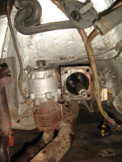

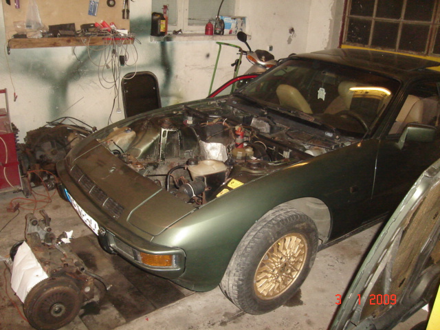

Silnik juz wyciagniety z auta. Tragiczne jest to auto do serwisowania - silnika nie da sie wyciagnac tak jak w zwyklym 924 - blokuje sprzeglo... Trzeba wyciagac silownik i wysprzeglik a jak nie pojdzie tak jak u mnie trzeba wyciagac z obudowa sprzegla... w przypadku gdy stanie jeden bolec od wysprzegloka nie ma dostepu do sprzegla na aucie... trzeba wyciagac silnik... Jak bolec pojdzie to i tak jest tyle rozbierania ze szok. Sprzeglo jak w 944 z gumowym amortyzatorem.

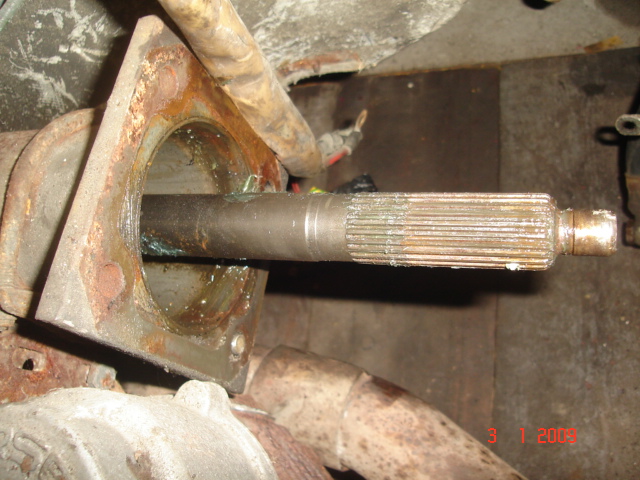

Zdjecie dla drwala - po wlozeniu silnika od audi wal na bank nie wytrzyma... zobacz jaki jest gruby w turbo:
