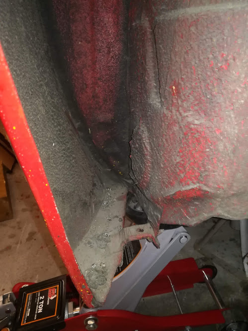

Błotnik prawy
również wszystko brudne (lub zakonserwowane?!)
Kratki we wnękach drzwi też wyciągałem, lecz nie zrobiłem zdjeć. Uzupełnię przy okazji.
Jedno jest pewne. Auto parę lat stało. (akumulator z 2010, naklejki na szybie 2012, ostatni wpis w carfaxie 06.2016)

Sloma944 napisał/a:
Błotnik prawy
To co widać na środkowym planie to poprzeczne wzmocnienie / mocowanie błotnika do słupka A. Masz trzy śruby zamazane fabryczną gumą. Jak zdejmiesz błotnik to ukazuje się to co widać w linku który podałem wyżej.

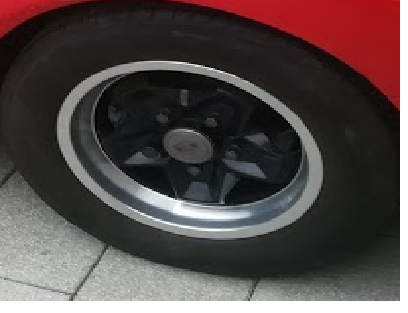

Przekładnia wróciła z regeneracji i wylądowała w aucie.
Ciekawe, że na youtube gościu wyciąga i wkłada ją w 45min, a mi samo zamontowanie przekładni zajęło 3h. Tłumaczę sobie, że to brak kanału lub podnośnikasmiley
Nowy płyn, odpowietrzenie i jazda próbna (niestety tylko wokół domu)
Kolejny punkt na liście odhaczony.
Dodatkowo:
-nowe siłowniki maski i klaposzyby (nareszcie!)
-poprawiłem przedni zderzak (dzięki Szarak Maryjusz za radę- imadełko dało radę smiley )
-wymieniłem lewe szkło kierunkowskazu i halogenu)
-wymieniłem przepalone żarówki (kierunki z przodu, halogeny, wszystkie obrysówki i większość w lampach z tyłu smiley )
-koła pojechały na wyważenie i przełożenie ciężarków do wewnątrz
Pytanie: czy rant oryginalnie był matowy czy w połysk? U mnie tak to wygląda -jest taki półmat
