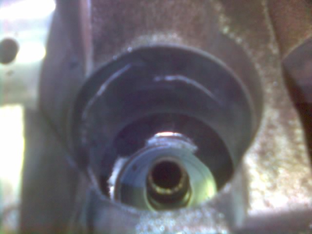

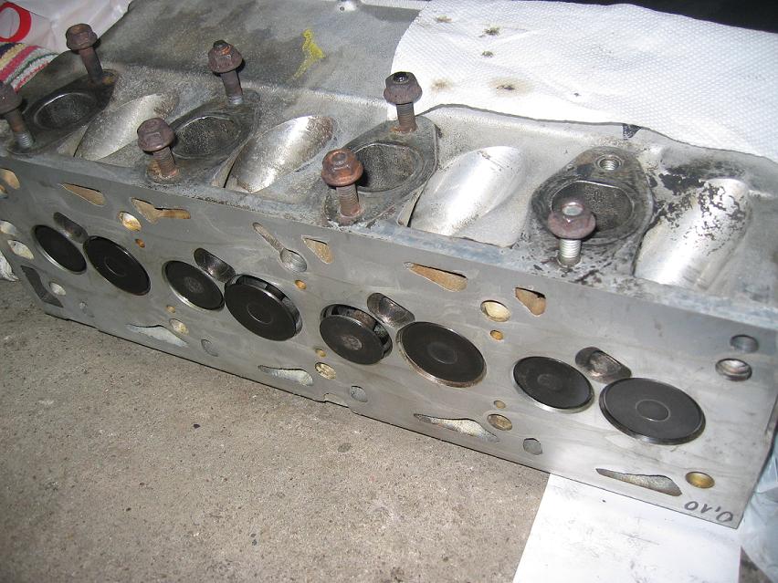

Jednej soboty w PCR została zdjęta głowica, skutki pękniętej szklanki można
podziwiać poniżej:Zdjęcia telefonem, więc słaba jakość ale widać o co chodzi.

Kolejne ujęcie.

Kupiłem głowicę od Paha z Poznania i jedną szklankę. Okazało się niestety, że nie
może znaleźć środkowego mostka. Musiałbym przełożyć ze swojej głowicy ten
mostek i pewnie skończyłoby się na osiowaniu wałka. Oddałem dwie głowice do
fachowców i oni zdecydowali za mnie smiley Obydwie są ok, ale bardziej opłaca się
zrobić moją starą. Roztoczyli otwór i dali tuleje. Nie ma tam wysokich temperatur,
więc tuleja powinna być ok.
Zostały wymienione wszystkie prowadnice zaworowe, uszczelniacze no i ta jedna
szklanka. Reszta jest ok - taka opinia fachowców, którzy chyba nawet dają na
to gwarancję. Głowica z Poznania zostaje, bo jest ok, a może kiedyś się przyda.
Jakby ktoś szukał, zapraszam.
