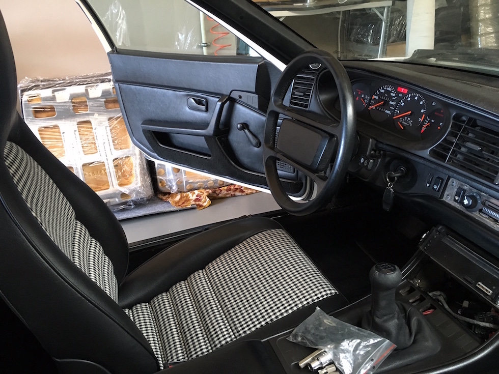

dzisiaj wpadłem zobaczyć jak wyglądają prace u tapicera w Rydzynach. Rozłożyli całe wnętrze i złożyli na nowo. Dorobili zniszczone elementy dywanów i wszystko świetnie spasowali. Cyknąłem kilka fotek jak byłem w warsztacie.

bardzo podoba mi się ten wzór na fotelach - czarno biały, mega pasuje!

Dlugi napisał/a:
materiał od starej 911, chyba wełniany.

Tak ta a'la pepitka na fotelach wpasowuje się w klimat niesamowicie smiley
