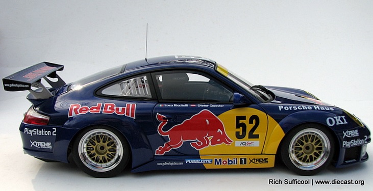

EDIT:
Dobra, wiem, że część z moich faworytów w idealnym odtworzeniu nie będzie dobrze leżała na 924 (ori bez poszerzeń), ale może coś Cię natchnie/ dopomoże.
Jakbym miał wyścigówkę, to robiłbym tylko (oprócz Martini):
Mobil 1
Edytowane przez Szarak Maryjusz dnia 14-02-2015 23:33
Autor RE: 'Szybsze' 924 z Gdańska - Natalia & Pumba
Postów: 1746
Dodane dnia 14-02-2015 23:29

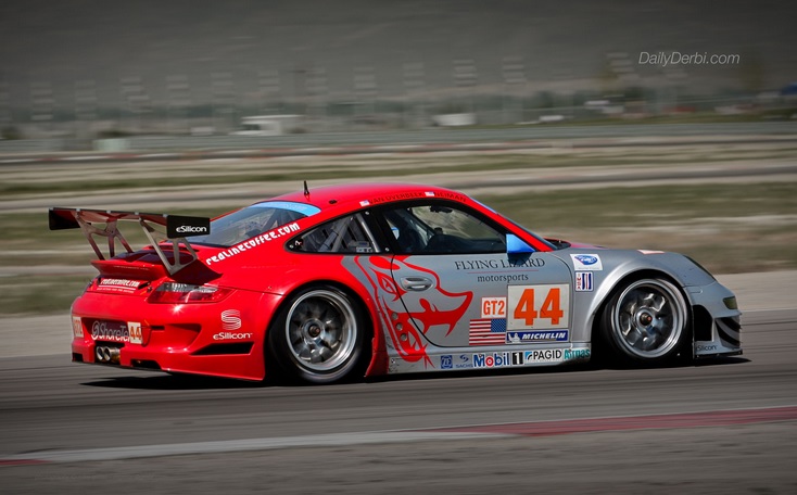

Flying Lizard
Postów: 1746
Dodane dnia 14-02-2015 23:30
Red Bull
Postów: 1746
Dodane dnia 14-02-2015 23:32
Jegamajstaa smiley
A jeśli nie pasowałoby mi któreś do wąskiej budy - zamówiłbym flary/poszerzenia, a nawet tylko po to, żeby malowanie pasowało smiley. Wiem, że masz plan na wąską budę - jak mówiłem może coś Cie natchnie.
