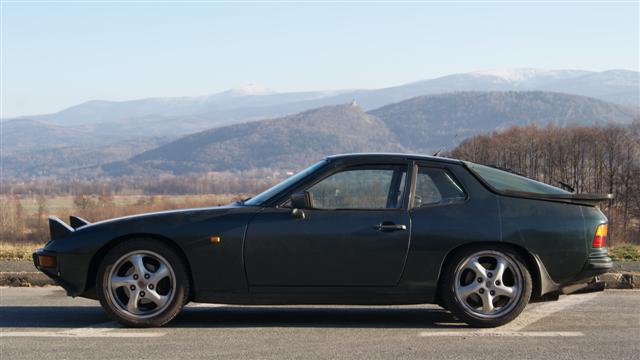

tył siedzi niżej niż przód?
9435685 www.cultstyle.pl
Autor RE: Miśkowe 931 - 1982r
Dodane dnia 13-03-2014 09:48
Misiek, Ty masz z tyłu 8,5 et 50 ? jakie masz opony?
mieści Ci się to bez podginania rantu nadkola ?
Dodane dnia 13-03-2014 12:49
Zawsze widziałem że tył jest nieco niżej najprawdopodobniej po którymś poprzednim właścicielu smiley z tego co się wpatrywałem jest to kwestia regulacji bo nic tam "złego" nie widać.
Amorki mam bilsteiny i koni więc jest twardo.
Tył 8,5J a opona 225/40R17 jak dobrze pamiętam. Wchodzi elegancko bez ruszania czegokolwiek. Przy szerszej oponie rzeczywiście może być potrzeba zabawy z rantem nadkola.
