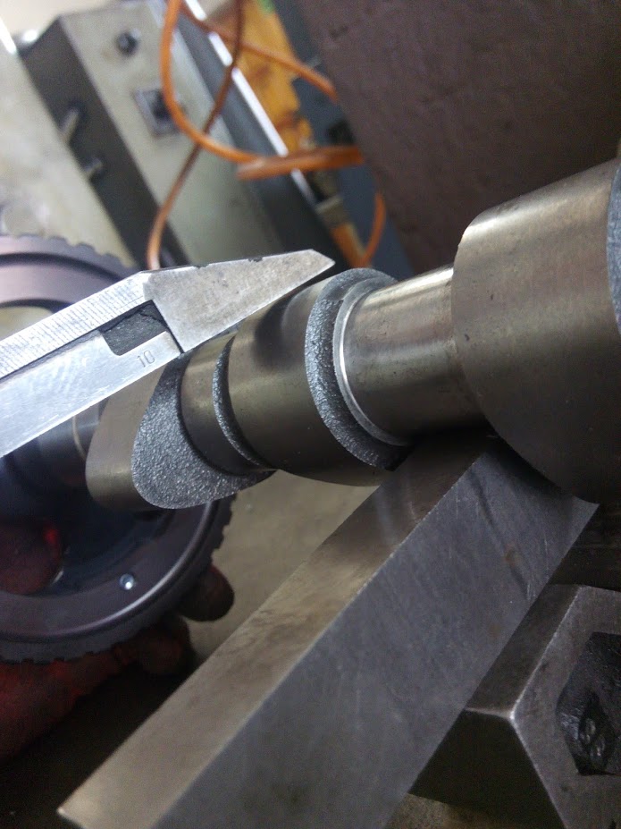

I krzywka wydechowa...
Edytowane przez Pumba dnia 14-07-2015 16:43
Autor RE: 'Szybsze' 924 z Gdańska - Natalia & Pumba
Postów: 7517
Dodane dnia 14-07-2015 21:02
Ja się dziwię co sobie taka osoba myślała jak to robiła? "Ale dziwne, że ktoś tak
chce?" czy może "Dobra, raz-dwa, wysyłka i klient załatwiony, next!".
Pilatus też raz miał jakieś przypadki z wałkiem, ale już nie pamiętam co tam
poprawiali, a poprawili tak, że zamówił sobie kolejny...

mam nieco wiary w ludzi, może było tak:
Szef Franek zastał Sebka szlifującego pierwszą krzywkę wałka, rzucił mu coś na wczoraj, ten skończył tę jedną krzywkę, odłożył na półkę, a potem zupełnie omyłkowo przesłali to jako robotę skończoną. Tyle, że ładnie by Ci falował silnik ciekawe jestem ile godzin by minęło zanim wyszłoby że to wina wałka gdybyś miał hydroszklanki..
