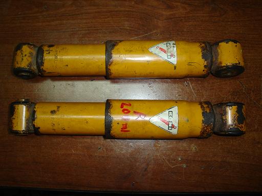

Kolejne fanty. Zostaly mi 2 amortyzatory Koni po czerwonej wyscigowce z czego jeden byl uszkodzony. Po rozebraniu okazalo sie, ze tylko jakis opilek metalowy wpadl i zablokowal zaworek wewnatrz. Po wyczyszczeniu i zlozeniu dziala! Wystarcza na tymczasowy setup zanim sie zabiore za gwinty na tyl.
Moze komus sie przyda taka informacja - w amortyzator tylny koni, zolty, regulowany wchodzi ok 200ml oleju.
Do gwintow na przod mam tez juz sprezyny - 250lbs. Na razie starczą.

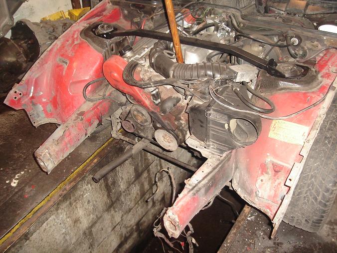

Wreszcie zabralem sie za przod. Na razie wyciąłem to co bylo uszkodzone, jeszcze beda ciete podluznice przed przednimi kielichami i pojdzie aluminiowy przod.
Lewa podluznice z kielichem trzeba lekko pocignac górą na lewo - pozostalosci po dawnej kolizji...

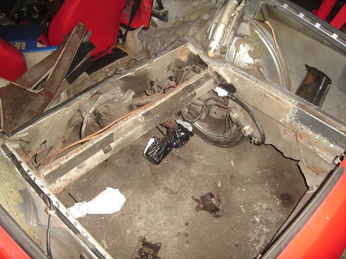

Dzis wyleciala skrzynia biegow (bedzie 4-biegowa bo sporo lzejsza) i zbiornik paliwa (bedzie aluminiowy, 20L) - musialem zrobic miejsce zeby bylo jak szlifierka operowac. smiley
Do wyciecia idzie podloga bagaznika i belka trzymajaca skrzynie - wszystko bedzie zamienione na aluminiowe odpowiedniki.

Podloga bagaznika wycięta:
