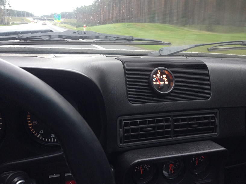

No dobra, od strony montażowej budzik temp. oleju gotowy, pozostało podłączyć okablowanie. Musiałem dokupić adapter M14x1,5 - 1/8 NPT (ten niebieski). Niestety zdjęcie nawet w 5% nie oddaje wrażenia jakie budzik sprawia w kabinie. Z racji deficytu kratek na głośnik środkowy i braku motywacji do ich poszukiwań ... "wywaliłem dziurę" w swojej smiley. Cóż się stało z moim puryzmem ja się pytam?

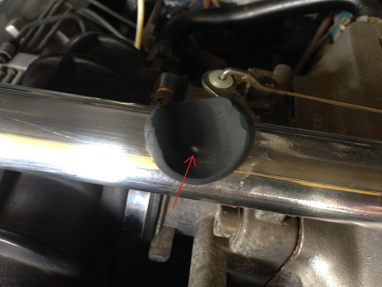

Plastelina:

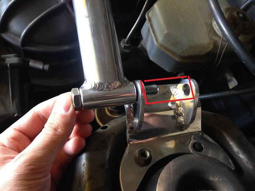

Jest jeszcze jedna możliwość. Założenie jej inaczej - tak jak na poniższym zdjęciu. Oznaczony na czerwono prostokąt byłby alu tulejką, śruba byłaby dłuższa - na przelot i wszystko byłoby w taki sposób skręcone. Rozpórka poszłaby do przodu i niżej, bo stopy trafiłyby na same dna kielichów. Wtedy może mogłoby się to tam zmieścić, ale powstanie przy pracy rozpórki moment siły i kto wie, czy całej sztywności czarci nie zabiorą. Na pewno nie za 500 zł taki gniot. Muszę im oddać.

Tymczasem dla ciekawskich opiszę co dzieje się z temperaturą oleju w obecną pogodę w naszych 924 2.0.
Jest, mówiąc młodzieżowym slangiem, nieco przypał. Temperatura 0-5 °C olej nie może się dogrzać. Łapie 50 °C i więcej nie chce podczas normalnej jazdy 80-100 km/h. Jeśli stoi w miejscu na jałowych to powoli wzrasta na 70 °C i gdy ruszymy w trasę, ta temperatura się utrzyma. Jadąc drogą szybkiego ruchu 120-140 km/h rozgrzeje się w ślimaczym tempie do 70 °C i się utrzyma. Oczywiście jeśli auto długo stoi na chodzie to olej spokojnie w końcu podejdzie do 90 - 100 stopni. Najfajniej dogrzewa się podczas jazdy po mieście.
Temperatura około 10 nawet do 15 °C. Jest nawet spoko. Podczas jazdy olej dość jeszcze długo, ale wyjdzie do około 70 °C przy 80-100 km/h. 120-140 °C już spowoduje normalne dogrzanie oleju do temperatury silnika i się utrzyma.
Podczas śmigania, wyprzedzania, jednym słowem korzystania z auta w sposób taki, że banan z ust nie schodzi, czyli nie schodzimy poniżej 4.500 rpm chłodziwo osiągnie 90 °C, olej także i więcej nie chce.
Co się dzieje w wyższych temperaturach to nie wiem, bo taki mamy piękny kwiecień ....
Wskaźnik pokazuje na moje dobrze, bo to co pokazuje potwierdza ciśnienie oleju i praca silnika.
Nie żałuję, fajna sprawa.

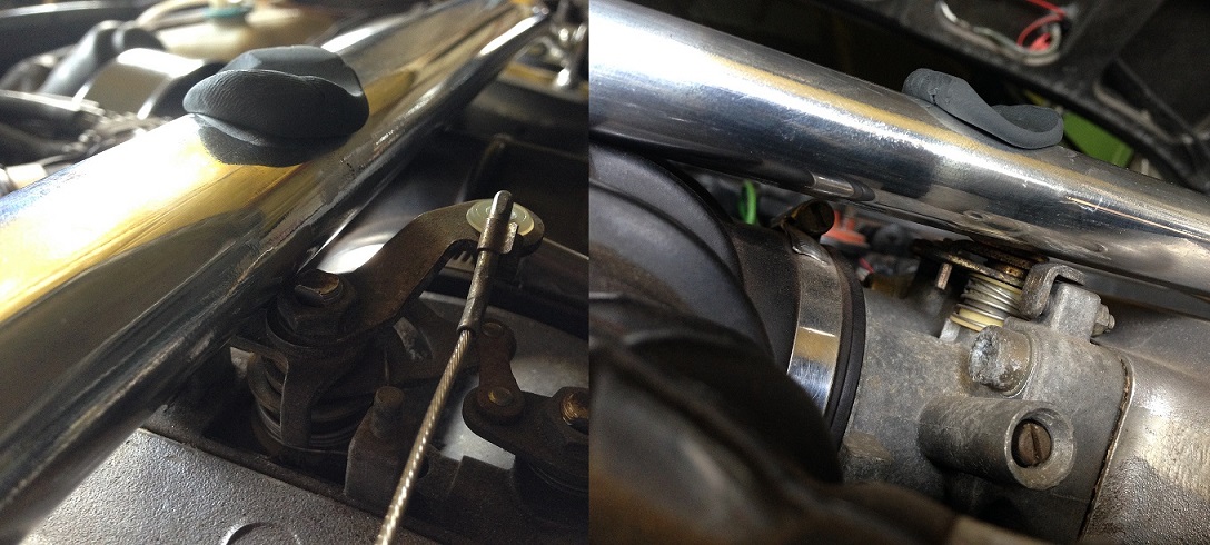

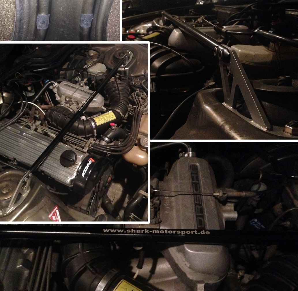

Oki, lecim dalej! Graty do zawiasu leżą, ale spokojnie, juwenalia w przyszłym tygodniu, studenciaki w knajpach to ja w garażu smiley. Na to dziś zmontowawszy cóś, po czym maski bardzo długo zamknąć nie mogłem tyle radości wpatrywanie mi dostarczało (zdjęcie pod postem). Wielkie, ale to wielkie dzięki dla Browara oraz Ola924, z których inicjatywy, chęci i pomocy ów przedmiot został przetestowany na 924 2.0 i powędrował do mnie. Pierwsza jazda nie była jakaś obiecująca, bo gdzie tu skłonić auto do skrajnych zachowań. Nie wiem w sumie czy to efekt Placebo, czy faktycznie duża zmiana, ale czuć, że auto przestało jęczeć jak staruszka poganiana na przejściu dla pieszych, gdy wpada w dziurę i sprawia wrażenie bardziej zwartego. Wydaje mi się też, że seryjny jeszcze zawiasik składa się nieco bardziej, a hamulce (choć nietestowane podczas hamowania awaryjnego) pracują nieco bardziej ochoczo.
Niemniej jednak dzisiejsza krótka przejażdżka po tej modyfikacji była mega przyjemna, więc coś jest na rzeczy, a głownie świadomość trzymania 30-sto letniej konstrukcji gimnastykowanej przeze mnie i przez przyszły zawiasek w ryzach.
Jeszcze raz duże ukłony w stronę Browara i Ola924, dzięki chłopaki!
Co więcej element ten jest elementem docelowym. Planowałem jakieś obejścia kolektora, a podczas zmiany układu zasilania paliwem i tak temat by powrócił na jakieś bardziej ambitnie usztywnienie. Obecne rozwiązanie jest bezkompromisowe i spełniające moje wszystkie oczekiwania czy to K-jet, czy Webber - może kiedyś.
Może jest mały minusik pokroju opierania się maski, ale pokonany został zabójczą siłą gumy pochodzącej od dętki rowerowej. Ile rzeczy ową dętką rowerową naprawiłem/polepszyłem, to nie zliczę na palcach obu rąk. Polecam smiley

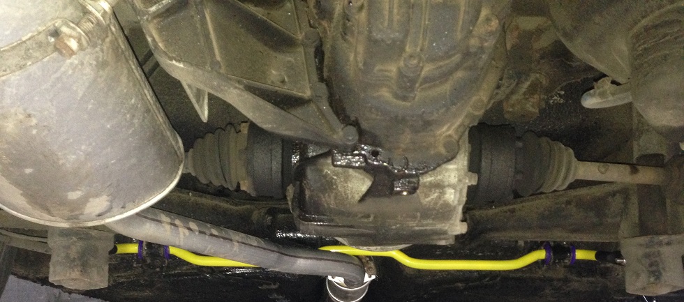

Może jeszcze nie sedno sprawy, ale zaktualizuję. Trochę kolorków pod spodem doszło. Powolnymi krokami coraz dalej.

Ooo, auto nabrało kolorków smiley Teraz pewnie masz coraz większe kolorki na twarzy
jak jeździsz. Na pewno będą jak już cały setup wjedzie na swoje miejsce i zrobisz
geometrię z lekkimi negatywami smiley Plus przydałyby się takie sprężyny jakie ostatnio
Pumba pochwycił smiley
