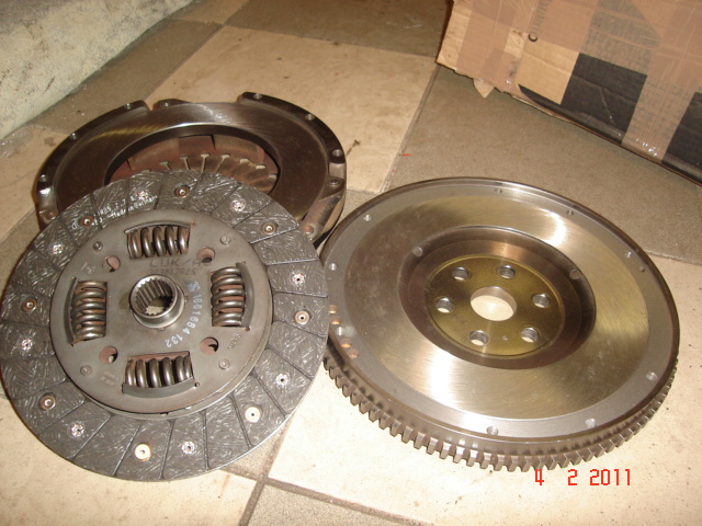

Kolejne "klocki" do mojej ukladanki. Tym razem miejsce sprzegla na gumie zastapi sprzeglo na sprzezynach. Przy okazji porownanie dwoch rodzajow sprzegiel stosowanych w 931.

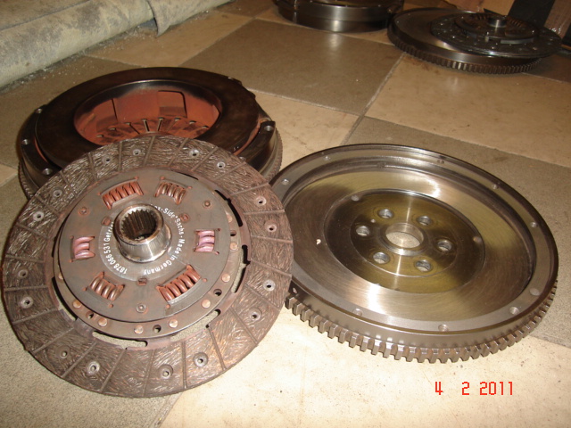

Dodane dnia 04-02-2011 13:45
I zestaw oryginalnie stosowany do tarczy na gumie - tu zastapiony tarcza na sprezynach. Warto zwrocic uwage na ksztalt kola zamachowego i doscisku...

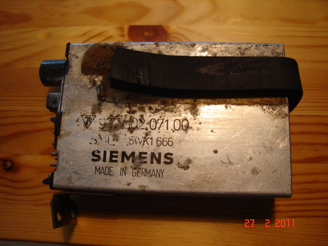

Dodane dnia 27-02-2011 13:36
Kolejna cząstka mojej "turbo GT" ukladanki. Komputer z 937 od Miska27. Bedzie idealnie pasowal do kutych tlokow smiley.
Rozpoczynam poszukiwania intercoolera.
