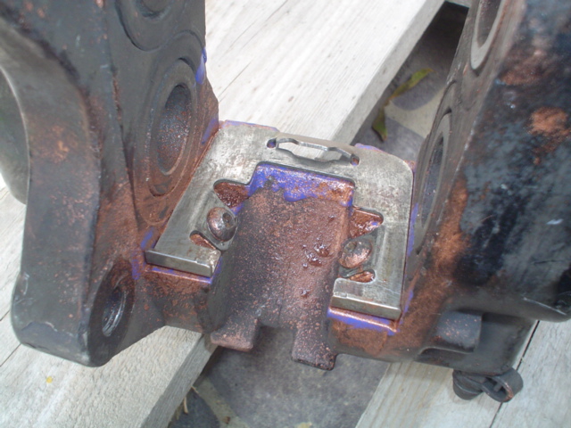

oczekując na części postanowiłem wczorajszy dzień przeznaczyć na złożenie układu hamulcowego
zabieg szybki i prosty, wytarczy pozakładać tarcze, przykręcić zaciski i włożyć klocki, tylko że...
jak się okazało klocki nie mieszczą się w zaciski
co dziwne rozmiar mają taki sam jak te wyjęte z samochodu a nie chcą wejść
widać wyraźnie że blaszki prowadzące klocki za bardzo odstają od zacisku - korozja je wypuczyła
prosta sprawa, odkręcić śrubkę, wyjąć blaszkę, wyczyścić, złożyć
no i zajęło mi to jakieś 6 godz - żadna śrubka się nie odkręciła kluczem, każdą trzeba bylo prosić młotkiem i pobijakiem
- niezbyt przyjemna praca, ale mam nadzieje ze przyniesie wymierne efekty i poprawi skuteczność hamowania

Oj tak, te blaszki to zmora tych zacisków... a śrubki to pomyłka...
tylko że jak się przywróci do stanu fabrycznego, to potem tył się blokuje
blaszki będą nowe czy prostujesz stare ?

stare blaszki są w dobrym stanie więc nie zmieniam
przy okazji skorodowane miejsca potraktowałem w formie testu lakierem żaroodpornym - wydaje sie być dobrej jakości, jak przetrwa próbe to po sezonie pomaluje całe zaciski

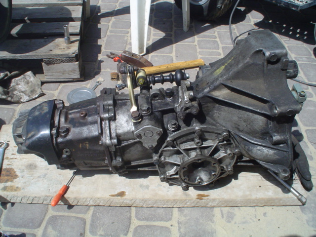

skrzynia złożona
o dziwo nie zostały żadne części, wszystkie biegi wchodzą, wałki się kręcą, nic nie zgrzyta, nie trzeszczy - duze szanse że będzie żyć
na weekend zostanie jeszcze pare rzeczy do dopracowania
we wtorek ustawic geometrie, zrobic przegląd i gotowe,
ale znjąc życie pewnie jeszcze coś wyskoczy
