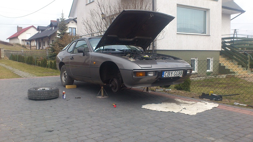

A dziś w końcu zmieniłem stabilizator przypominam z 20 mm na 21,5 mm, efekt ... hmm jest jak było, choć może ledwo odczuwalnie na mniejszych przechyłach. Kokosów nie oczekiwałem, ale przynajmniej wymieniłem gumy. Kolejne w kolejce zawory. Pierwszy raz dzisiaj zdjąłem podłogę pod silnikiem. Mile zaskoczony, aluminiowa prawie nic nie waży smiley fajne rozwiązanie i cieknący uszczelniacz przy wale korbowym, trafniejsze określenie raczej to bardzo spocony, niż cieknący.
