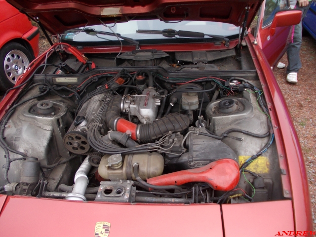

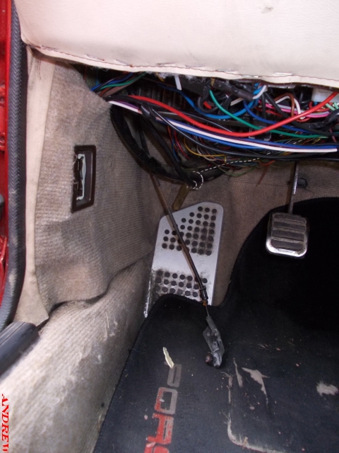

Zaglądamy głębiej pod kierownicę. To ogromna wada tego auta. Wiele patentów instalacji elektrycznej. Jakiś bardzo dziwny alarm, blokady itp. powodujące rozładowanie akumulatora i wo stateczności brak możliwości uruchomienia silnika. Zresztą specjalnie nie informowaliśmy komisu, że go nawiedzimy i dzięki temu nie został specjalnie przygotowany, no i nie odpalił. smiley
Acha. Urwana rączka podnoszenia maski i oczywiście pajęczyna kabli nie związanych ze sobą.

Jak już udało się otworzyć maskę, zobaczyliśmy serce. Nie widać na silniku, poważnych wycieków. Z powodu rozładowanego akumulatora, nie odpalił, ale trochę pokręcił. Gość mówił, że ogólnie ma problemy z pracą na zimnym silniku. Dopiero jak się nagrzeje to zaczyna normalnie gadać. Podobno to standardowa przypadłość 924 i można to wyregulować.
Pierwsze co się rzuciło w oko to brak zbiornika spryskiwaczy, czyli auto wyjątkowo na suche dni. Lekkie wybrzuszenie na prawej podłużnicy, to chyb coś się musiało kiedyś wydarzyć. Pewnie dlatego nie ma zbiorniczka.
