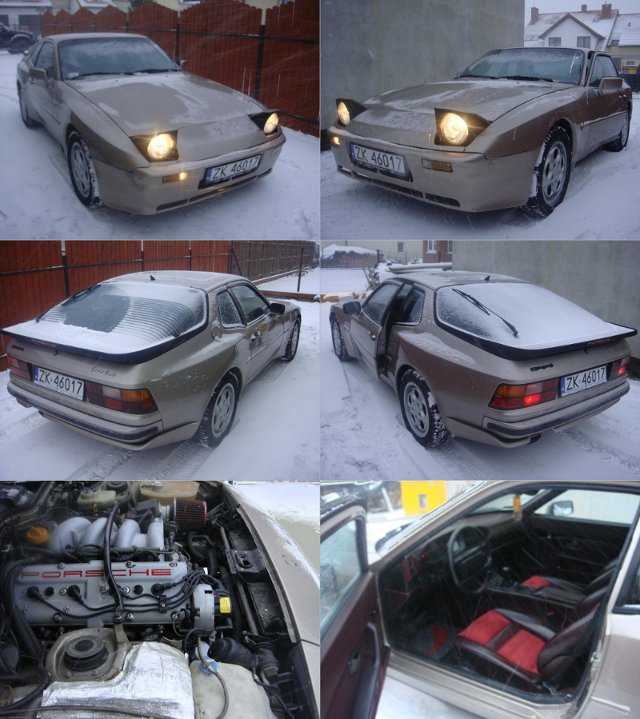

zastanawiam się właśnie nad kupnem 944 http://allegro.pl/porsche-944-s2-targa-tanio-okazja-i1359802348.html no i oczywiście jak każde 25-letnie auto, tak i to ma parę mankamentów. Pomijając sprawę z lakierem itd., zostają trzy główne sprawy:
1. Uszkodzona pompa wody (nieszczelna). I tak wymieniałbym rozrząd, ale ile dodatkowo poszłoby w taką pompę i czy jest to zajebiście dużo roboty? Plus właściciel mówi, że po prostu co jakiś czas dolewa, ale skąd w takim razie można mieć pewność że nie poszła uszczelka pod głowicą?
2. Dzwoniłem do właściciela, i powiedział że w lato nim nie jeździł, bo chłodnica nie daje rady, gdyż jest z 2.0 a to jest 2.5...
3. Chyba największy problem. Niby S2, tylko że S2 było od '89 a to jest '85. Z tyłu ma naklejkę turbo, a dokładając do tego tę sprawę z silnikiem... Pumba zasugerował, że po prostu ktoś zabił w nim sielnik, i wstawili nowy od S2, jeśli tak to jakie mogą z tym wyskoczyć problemy w przyszłości?
Generalnie najbardziej zależy mi żeby ten samochód dojechał do gdańska z koszalina, a później mogę przy nim majstrować (myślę że z 6-8tys, uciułam na włożenie w niego). Myślicie że będzie się dało tym jeździć, i na ile jest on wart?

Silnik to 3.0 przecie smiley A i tak, ktoś jest niezły grzebacz, jakiś stożek założony, rozpórka... Ale ta szpera kusi smiley

No właśnie właściciel jest słabo poinformowany smiley
Silnik to 3.0 z s2 o mocy 211 km
Naklejka z tyłu TURBO tez jest dziwna smiley
No i s2 w 85 jeszcze nie było.
Co do konsekwencji chyba żadnych by nie było musiał byś tylko podczas przerejestrowywania poinformować ze zmieniony jest silnik na 3.0 i żeby tak było w dowodzie i OC na tyle wykupić aby w razie wypadku nie było problemów.
Co do pompy na pewno dość spory koszt naprawy.
Lakier tez do zrobienia smiley
Najciekawsze jest to ze samochód wygląda na zadbany wewnątrz ( szkoda tylko ze jest tak wy plakowany) ale stan wnętrza jest dobry.
Moim zdaniem te auto w takim stanie więcej niż 6-8 tys nie jest warte.
A druga sprawa to to ze licz się z tym ze te naprawy są widoczne i o nich wiesz smiley a jeszcze wiedz ze przyjedziesz do domu i w pierwszym tygodniu znajdziesz drugie tyle problemów smiley
To w końcu 25 lat.
Ale prawda jest taka ze nie ważne czy kupisz za 8 czy za 30 tys zawsze coś zrobić będzie trzeba smiley

Oj koledzy słabo doradzacie....
Silnik to 2.5 16V - czyli z wersji S (nie S2!!!) Zderzak przedni nieoryginalny - jakiś tuningowy wynalazek. W dodatku hamulce zwykłe sądząc po felgach. Na moje oko jest to S-ka rocznik 87-88 zarejestrowany jako 85. VIN może pomóc...
Ale ogólnie auto kupa...

o, to 2.5 16v miało też taką pokrywę? To pardon, nie wiedziałem. W każdym bądź razie - zalecałem koledze ostrożność z tym wynalazkiem.

Piterson masz rację silnik też wygląda mi na 2.5 16vsmiley Przód tego auta to istny frankenstein, szczególnie ten zderzak. Po tyle nadwozia sugeruję że wygląda na rocznik 88 lub założone elementy z S 16v. Takie auto trzeba by ostro sprawdzić, także pod względem papierów ( to co w nich jest ) i stanu rzeczywistego. Jak prawnie było by ok to można by dać z 6 koła.

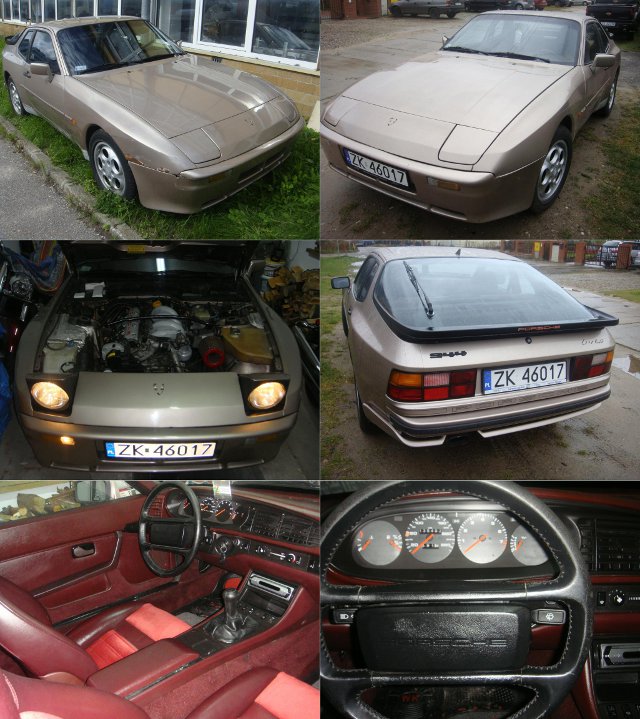

Ciekawe ile tych Porszaków ma ten sprzedający, bo jednego bardzo podobnego sprzedał w czwartek "zapraszam do licytacji bez ceny minimalnej za ile wylicytujesz za tyle kupisz ": http://allegro.pl/porsche-944-s2-targa-okazja-i1340142214.html

Bluebird.. W obu ogłoszeniach jest ten sam samochód.smiley
Edit:
Info z aukcji, która się zakończyła:
PORSCHE 944 S2 TARGA OKAZJA
Rok produkcji: 1985
Przebieg (km): 135
Pojemność silnika (cm3): 2500
Moc silnika (KM): 190
Lokalizacja: Koszalin
Aktualna cena 5 900,00 zł
Zakończona (czw 09 gru 2010 21:05:53 CET)
Autoalarm, Centralny zamek, Elektryczne szyby, Szyberdach, Skórzana tapicerka, Radio+CD, Lakier metallic, Alufelgi, Elektryczne lusterka, Immobilizer,
Wita mam do sprzedania Porsche 944 S2 2,5 16 stan jak na zdjęciach .wymaga renowacji i nowego lakieru auto długo stało i nie było używane do wymiany błotnik tarcze hamulcowe chłodnica wody i pompa wody nieszczelna zawieszenie i silnik ok pali na dotyk silnik chodzi równo, opony jak nowe aktualnie na zimowych Ubezpieczenie i przegląd samochodu ważne do końca roku auto sprawne technicznie Wnętrze bardzo czyste i zadbane,w idealnym stanie bez uszkodzeń uszczelki bagażnika i drzwi w idealnym stanie bez pęknięć pełna elektryka ogrzewanie dmuchawa lampki wszystko sprawne.) przebieg oryginalny 135 tys km zapraszam do licytacji bez ceny minimalnej za ile wylicytujesz za tyle kupisz

6 - 8 KPLN . Wiecej nie nie jest wart . To auto chyba jest pelne niespodzianek , poza tym lakier jest do bani co widac nawet na fotkach ...
Jak go wezmiesz to na bank 7 - 10 kpln w niego wpakujesz , ale jak go porobisz sam to bedziesz wiedzial co masz
Pompe mozna zregenerowac .
Chlodnica raczej nie jest tutaj problemem , w 2,0 i 2,5 byly chyba takie same .

tetsumaru.. Może nie być warty tyle. Tak jak Bluebird zauważył - auto zostało sprzedane dwa dni temu za 5.900 i znowu jest na Allegro. Albo nie jest warte tyle, albo sprzedawca krętacz. Tak czy inaczej ostrożność zalecana.
Edit:
Treść ogłoszenia pozostała bez zmian, ale fotki są chyba bardziej aktualne.
Zamiast licytacji tym razem jest:
Cena Kup Teraz: 10 500,00 zł

mnie tylko zastanawia jak w jednym ogłoszeniu to środek jest czarny a w drugim czerowny, moze dlatego go w koncu neoi sprzedal ze zdjecie srodka nie jest tego samochodu : D no dobra, dzięki wielkie za radę, chyba i tak go kupię za jakąś minimalną cenę, i po prostu więcej będę miał na włożenie : )

Zalecam zmianę monitora ewentualnie zakup okularów. smiley

istotnie jak przeniosłem się na duży monitor to widzę, ojagłupi : D

ja się zgadzam z kolegami, to jest 944S czyli silnik 2,5 190PS 16V...
auto musiało mieć stuknięcie przodem... dlatego chłodnica ze złomu, przedni spoiler niby tuningowy... ale jest to spoiler ala Carrera GT choć nie jest wierną kopią. Generalnie do tego auta nie pasuje, a sama naprawa była marna patrząc na prawy błotnik... tylna felga pogięta, pompa cieknie jak piszesz.... chłodnica do wymiany na taką z 2,5 jak się dowiesz to nowa kosztuje od 1000zł w górę... pompa wody nie wiem czy jest regnerowalna... bo nie wiem czy jest taka jak w 2,5 czy taka jak w 3,0. W zależności od tego może to podrożyć zabawę od małej kwoty 250zł po ogromną biorąc nową pompę z Porsche.
Jakby ktoś to kupił i chciał przywrócić do oryginału to może się ze mną skontaktować w sprawie odkupienia przedniego zderzaka.
