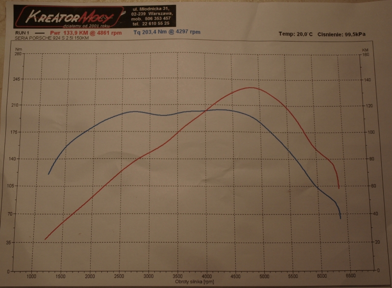

poniewaz ja juz hamowalem w tym roku "pochwale" sie wykresem i porsze o analize wykresu. pytanie: co jest nie tak ?
Autor RE: Hamownia 2012
Postów: 5608
Dodane dnia 04-10-2012 23:30
momentu masz za dużo! smiley
Dla mnie podejrzane jest to, że max power masz przy stosunkowo niskich obrotach. A potem szybki spadek. Sugestia: przeczyścić wtryski?
EDIT: zajrzałem do wykresu pitersona - do punktu Twojego maksimum mocy wasze charakterystyki mocy są bardzo zbliżone.

Dodane dnia 05-10-2012 09:19
simprez spójrz na mój i tam to jest dopiero ciekawie... ja obstawiam słabą przepływkę...
https://docs.google.com/viewer?a=v&pid=explorer&chrome=true&srcid=0B5F_Snyyxv_BOGEwNWY2ODItZjVmZi00N2M2LTkzODctODI5MGM0M2ZiMmY4&hl=pl&authkey=CIO5gosN

mr-nemo napisał/a:
kiedyś miałem podobnie,co prawda też autem RWD,ale z mocą ok300KM,wykres powyżej 6000 obrotów gwałtownie spadał.Przyczyną był brak trakcji,wystarczyło założyć lepsze opony i mocniej przytwierdzić (docisnąć) auto do rolek i wyglądał książkowo.Może i w Twoim przypadku jest podobnie.
Dodane dnia 05-10-2012 15:45
markar napisał/a:
hmm cos w tym jest bo wersja US nie ma tylnego mocowania do haka holowniczego , auto bylo zlapane za wachacz i wydaje mi sie ze powinno byc ok , nie bylo mnie bezposrednio przy pomiarze
Dodane dnia 05-10-2012 21:13
A ja myślę że Nemo ma zdrowy silnik ale jest jakiś problem z osprzętem. Moment świetny, przebieg mocy na dole super ale przy 5000 jest jakiś większy problem. Najbardziej prawdopodobne jest to że przy wyższych obrotach brakuje paliwa. Pomierzyć ciśnienia, pompa, wtryski do sprawdzenia. Filtr powietrza był sprawdzany/wymieniany? Warto byłoby pomierzyć AFR przy wyższych obrotach.
Kwestia błędu pomiaru - hmm, możliwa ale chyba nie przy takiej mocy???
Zauważyłeś w ogóle że od 5000 rpm auto przestaje ciągnąć?
