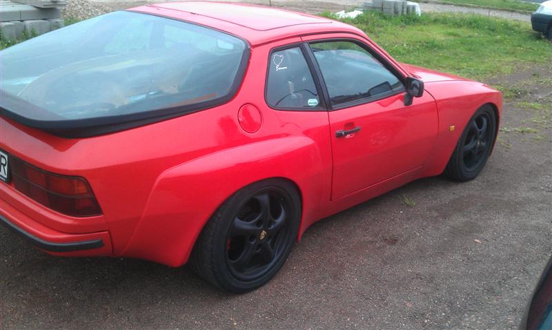

Nie wiedziałem gdzie to wrzucić smiley
Ostatnio miałem odwiedziny takiego potworka:
Buda 924, przód 951, tył carrera GT. Silnik 931, wał i skrzynia z 951/s2, hamulce brembo, spory przedni Intercooler i turbina jako hybryda K26/k27, z zewnętrznym blow-off. Całość śmiga na kompie z 937.

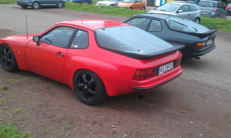

Foto 2:

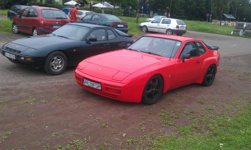

Może na koniec smiley

Zacnie się prezentuje. Naprawdę!
Coś wiesz o zawieszeniu w tym aucie?

to jest auto kolegi z 924board.org

mam takie nakładki tylne smiley

PieszczocH ma rację, autko jest użytkownika Morghen z 924board.org
Jak ktoś się nudzi (np w pracy) to w tym temacie jest troszkę z historii modyfikacji auta i w ogóle coś tam o tym smiley
Link
Co do zawieszenia:
Obniżone na sprężynach 280 i gwintowanym zawiezeniu, stabilizatory z 968, hamulce M030 i skrzynia wraz z wałem z 944 S2 - ładnie pasuje to silnika 931... a nie ma problemów z synchronizatorami smiley
Zawieszenie z tyłu opiera się na "wahaczach" z S2 - to chyba szeroki zawias(?)...
Przód natomiast stalowe standardowe dla 944, wraz z nowym typem piast(piasty z nowszego zawiasu)... wahacze są chyba z wąskiego zawiasu smiley (Nie znam się na tych szerokościach zawiasów w 44 smiley )
