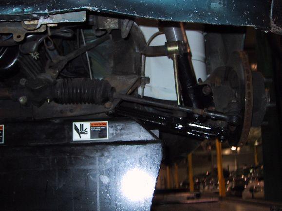

Hej dzieki za odzew i zdjecie na mail! U mnie bede tak montowal jak na tej fotce:

Abelard - skąd masz tę fotkę? Wygląda to jakoś dziwnie - łącznik stabilizator-wahacz jest zastanawiająco długi. Wydaje mi się, że w oryginale jest krótszy. Kolumna McPhersona też nie wygląda na taką zwyczajną - dolne podparcie sprężyny jest wyjątkowo wysoko, a kolumna wygląda na nagwintowaną. Może ktoś zastosował sprężyny od nowszych 944 z aluminiowymi wahaczami - tam jest krótsza sprężyna. Wentylowaną tarczę hamulcową to już pomijam.
Tak czy inaczej - niedokładnie na tym zdjęciu widać jak mocowany jest łącznik stabilizatora do wahacza. Rozjaśniłem to zdjęcie i wydaje mi się, że łącznik przymocowany jest do "ucha" w wahaczu, czyli czegoś, czego Ty nie masz (bo masz wahacze od Golfa).
Rozumiem natomiast, że planujesz przykręcić łącznik stabilizatora bezpośrednio do wahacza, poprzez ten otwór co go tam masz. Ciekawy jestem czy to się uda. W przyszłym tygodniu będę troszkę leżał pod samochodem więc rzucę na to okiem.

Zdjecie po wielu trudach(bez ksiazek jednak ciezko w zyciusmiley) znalazlem na forum gdzies w UK lub USA, nawet nie wiem czy nie na 924.org na forum. Byc moze byl to akurat jeden z tematow co zrobic by bylo lepiej, jednak w Hayensie w wersji komputerowej udalo mi sie znalesc cos, bo bardzo malo, o stabilizatorach i bylo jedno zdjecie z takim wahaczem jak moj, czyli z dziura w srodku-jednak bez mocowania go do stabilizatora.... Najpier myslalem ze to tak jak mowiliscie stary od golfa itd. i pewnie tak jest tyle ze w golfach na takich wahaczach tez montowano stabilizatory-ta informacje podwierdzil moj znajomy, ktory w tym tygodniu zabral sie za dorabianie mi lacznika. Pilatus wydaje mi sie ze na tym zdjeciu(nie rozjasnialem) lacznik przechodzi przez ta dziwna dziure, od gory ma podkladke, gume, na dole wedlug tego co wiem powinien miec tez gume i podladke oraz srube- ja zamontuje taka co to sie nie odkrecac bedzie. Do tej pory myslalem ze prowadzenie lacznika przez srodek wahacza i to jeszcze w ten sposob bedzie hm zabojcze dla niego i szybko sie zlamie przez wyboczenie, jednak ten znajomy powiedzial ze w 90% autek w ten sposob rozwiazuje sie stabilizator osi przedniej to nabralem odrobine nadzieji. Nie ukrywam nie jestem przekonany, ale nie znam sie jeszcze za bardzo wiec ufam jego wiedzy.
Mam nadzieje ze wsystko sie uda i nie bede zmuszony wymieniac wahaczy...a jazda bez stabilizatora z przodu jest duzo gorsza. Nie wiedzialem ze to az taka roznica.
PS ...bo po co robic dziure na srodku wahacza? Chyba ze i te z uchem je maja?
Pozatym ten znajomy na szybko narysowal mi wahacze jakie widzial w tym taki jak moj i taki z uchem...

ups ...jak sie zerknie pod innym katem to masz chyba racje Pilatus, ale ta guma jakas dziwna...bo nie w uchu jakby a od gory.
Nie wiem bynajmniej rozwiazanie przez srodek istnieje, a czy w 924 i czy zadziala moze dowiemy sie juz w weekend.

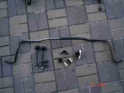

Dodaje fotke mojego stabilizatora, eh wyglada tak fajnie! Nie moge sie doczekac az uda mi sie go zalozyc.
A co do tylniego stabilizatora, czy jest mozliwe zebym nie mial mocowan?
Zagladalem pod autko i nie widze ich, przy wahaczach co prawda chyba miejsce na srube jest - patrzac na zdjecie z petki, jednak co do tego drugiego mocowania do belki chyba to nie moge znalescsmileysmileysmiley
Czy moglbym prosic kogos z Was kto posiada 924 z poczatku produkcji 76-79r i ma tylni stabilizator o przeslanie mi fotki(lub tu na forum)? Z tego co mi sie udalo wyczytac to chyba w tych modelach byl 18mm i nie byl mocowany do belki, ale nie wiem czy dobrze zrozumialem.
