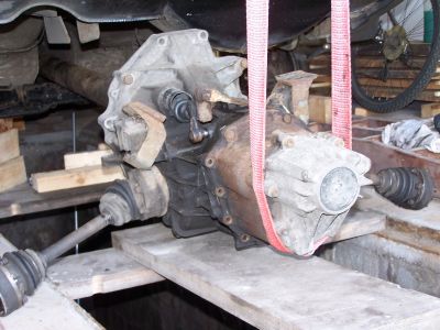

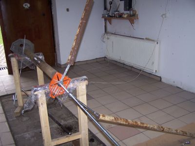

Jak pisałem wał się ukręcił (pękł).Nie wiem jak i dlaczego. Wcześniej nie słyszałem, aby łożyska wyły, ale może tłumik był głośniejszy, albo ja przygłuchy.
Wracając do tematu wymiany łożysk, wybrałem metodę z prętem gwintowanym, ze stronki podanej przez Mr-nemo.
Wybicie wału nie było szczególnie uciążliwe. Użyłem rury śr. 17mm, którą zakończyłem śrubą. Koniec wału i rura mają podobną śr. i mogłaby się nasuwać na wał, a czemu śruba miała zapobiec.
Na początku trzeba tylko uważać, aby pręt, którym bijemy w wał szedł równolegle, żeby się nie zsunął, bo może uszkodzić obudowę łożyska.
Wyciągnięcie łożysk z rury wału (nie wiem jak to nazwać) nie jest lekką robotą. Na początku użyłem pręta gwintowanego śr. 16mm o twardości 5,8 jednak ukręcał się gwint. Po jakimś czasie dostałem mocniejszy pręt (8,8) i ten dał radę. Przed wyciąganiem w rurę wału warto wlać sporo WD 40 żeby zmniejszyć tarci, a i tak nie jest lekko (dobry sposób na zrzucenie kilu kalorii).
Po wyciągnięciu okazało się, że są 2 rodzaje tuleii, w których są łożyska. Jedne opisane przez Tonę, składające się z 2 części znitowanych ze sobą i łożyskiem w środku, (były w moim wale-z prawej). Drugiego odlew z wciśniętym łożyskiem (były w wale dawcy-z lewej)
Wbicie łożysk w rurę wału, a później wał w łożyska idzie już z górki i niema z tym większych problemów. Wbijałem podobnie jak Tona z tą różnicą, że nie ciąłem, tylko zaznaczałem taśmą, dokąd mam wbijać.
Namęczyłem się natomiast z wrzuceniem wału ze skrzynią pod auto i dosunięciu do sprzęgła. Ostatnie 4cm nie chciało dalej iść i dociągałem śrubami.
Fachowcy mnie chyba teraz naprostują, że trzeba było najpierw włożyć wał a później do niego dokręcić skrzynię.
Mam tylko nadzieję, że nie spaprałem czegoś i mi nowy wał i łożyska posłużą.

Autor RE: Wymiana łożysk w wale
sobek
Postów: 250
Miejscowość: Bydgoszcz
Dodane dnia 26-07-2011 00:44
Nie wiem jak dodać zdjęcia pomiędzy tekstami, więc wrzucę tutaj.
sobek
Postów: 250
Dodane dnia 26-07-2011 00:52
Przyrząd do zrzucania kilku kalorii
Postów: 1737
Dodane dnia 26-07-2011 16:27
Dzięku za fajny opis i zdjęcia Jarku. Czyli nie taka straszna ta robota (choć patrząc na rury przedłużające dźwignie... nieźle... smiley ).
Martwi mnie trochę to, że musiałeś ściągać wał z obudową sprzęgła śrubami - powinno wejść dość lekko ręką. Tam najpierw trzeba trafić w otwór w sprężynie docisku (łatwo to poodginać), potem może być problem z trafieniem w wieloklin (pomaga pokręcenie wałem silnika, albo półosią w skrzyni), a na koniec końcówka wału powinna wejść w łożysko wałeczkowe w wale korbowym. Mam nadzieję, ze niczego sobie nie uszkodziłeś. Jeźziłęś już samochodem po zrobieniu?
Co do kolejności skręcania - ja zawsze robię tak jak Ty - wał ze skrzynią do silnika (nigdy nie odpinam skrzyni).
