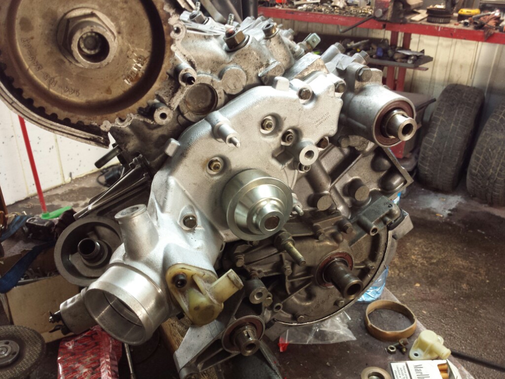

Tym bardziej, ze zakupiona przeze mnie - pasuje smiley
ElastiC dodał/a następującą grafikę:

Bo naczytalem sie głupot napisanych przez amerykanskich nieudaczników polecanych przez niektorych z nas? ;-)
Przecież każdy z nas chyba wie co to szlifierka? Rotor pompy jest dosłownie o 1mm szerszy i delikatnie wadził o kanał wodny w bloku... 5 sekund roboty i siedzi jak świnia w chlewie smiley

Dodane dnia 12-11-2014 23:56
Szlifierka... a wyważenie? Tam jest łożysko, obroty pompy są w przyblizeniu podobne do wału korbowego. Wypadało by to przetoczyć a nie ciąć na oko.

Dodane dnia 13-11-2014 08:32
Nie rotor szlifniety, tylko kanal w bloku - bez przesady smiley
